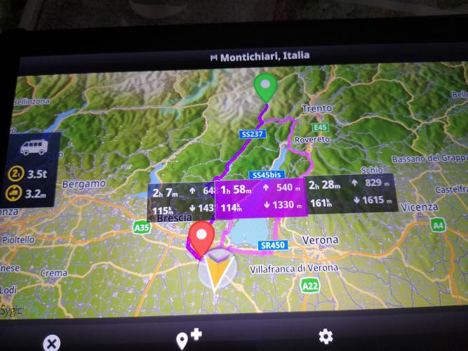

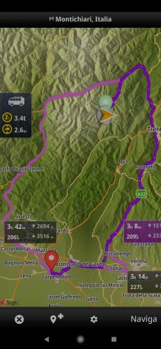

Avevo già provato versioni passate di Sygic e come dicevo avevo lasciato perdere vedendo percorsi strani.
Sempre alla ricerca, dopo aver letto le ultime considerazioni di Giovanni, ora ho caricato Sygic Truck. Ho impostato il profilo del mio camper e, dato che mi trovo a Pinzolo TN, ho impostato la navigazione verso Montichiari BS.
Come si vede, mi propone di passare da Campiglio, Val di Sole e da lì in alternativa Trento-AutoBrennero oppure Tonale-Valcamonica.
Che però sono scelte fuori di testa.
Si deve passare da Tione, Lago d'Idro ecc. che è poi una strada statale percorsa dai TIR, non una mulattiera. Per totali 114 Km e non i 209 o 206 che mi propone.
Probabilmente avrò sbagliato qualcosa.
Qualche suggerimento?

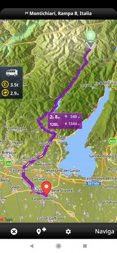

Ho impostato Pinzolo come partenza e Montichiari come destinazione, veicolo camper 5.6x2.25x2.90 metri, percorso più veloce, non utilizzo le scelte alternative, e mi ha dato questo risultato:
Sygic Truck 21.1.1, mappe ta.2021.03, traffico attivo, con presenti numerosi sottopassi e strettoie valide per il mio mezzo. Non ho fatto giochini o trucchetti vari: ho impostato la destinazione, poi gli ho dato il punto di partenza (altrimenti partiva da qui dove digito). Con questo non è che io affermi che Sygic sia un navigatore perfetto! Tutt'altro!

Si anch'io ho settato il percorso più veloce (std?), e il camper è da 6.0x2.25x2.6, 3.4 t.
Non è che voglia criticare il programma .. solo capire se ho qualche settaggio che gli fa fare scelte errate.
L'ho caricato poco prima da Google Play e ho settato il profilo del mezzo, stop. Ora controllo la versione, ma è quella che si ha con il download

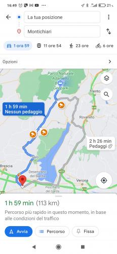

Ho provato con Maps per vedere se ci fossero problemi sul percorso normale (non si sa mai) ma me lo dà agibile
Notare che Maps come alternativa propone Tione - Trento - Autobrennero che è mooolto meglio che passare dalla Val di Sole (è la reale alternativanel caso la SS237  fosse bloccata sotto Tione)
Sembra quasi che Sygic veda un ostacolo che vieta il passaggio nel tratto Pinzolo - Tione.

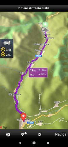

Ho provato a navigare da Pinzolo a Tione soltanto: OK
 Se invece gli dico di andare in sequenza da Pinzolo a Tione, quindi a Idro, quindi a Montichiari,  nel primo tratto (che da solo imposta correttamente) si rifiuta e fa il giro dalla Val di Non - Trento arrivando poi a Tione e da lì via correttamente a Idro ecc. .
Gli sta sulle scatole quel pezzo di strada. Però non sempre, solo se dopo si continua per le valli Giudicarie.

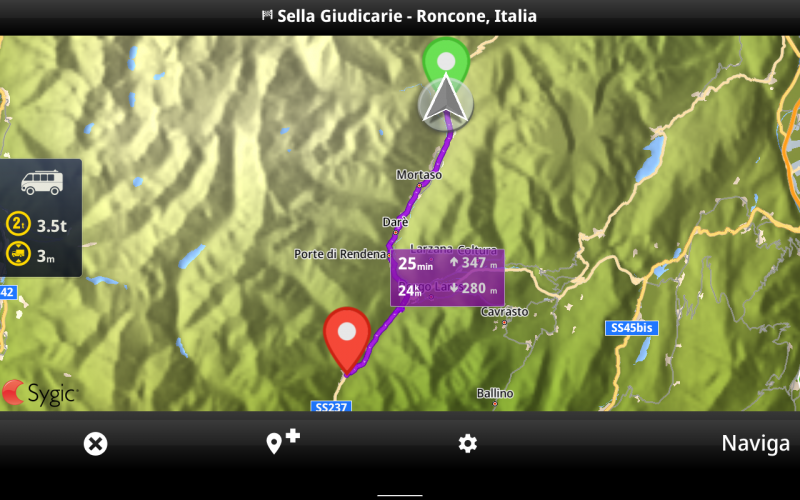

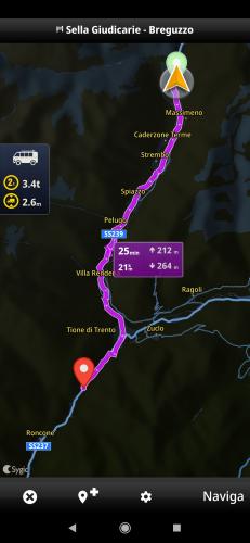

Non vorrei annoiare, ma avendo fatto qualche prova, riporto questo risultato, sempre partendo da Pinzolo:
- Non solo a Tione, ma anche se naviga a Breguzzo (paese seguente sulla SS237) il percorso scelto è quello corretto.
- Se invece naviga verso Roncone (pochi Km dopo Breguzzo) allora gli scatta "la sindrome della Val di Non" e fa fare il giro di là.
La cosa non sembra avere una logica, tanto più che il tratto Breguzzo - Roncone lo fa comunque, quindi il problema non è lì. E non è nemmeno prima dato che, nel caso precedente, a Breguzzo ci è arrivato per la strada giusta venendo da Pinzolo.
​​​​​​NB ho provato sia "più veloce" che "strade locali" che "strade principali" ma la cosa non cambia

Ho fatto anch'io una prova e mi restituisce il percorso corretto
Sygic GPS Truck navigation
Versione 21.2.0 revisione R-100196
Europe Caravan - Licenza illimitata
