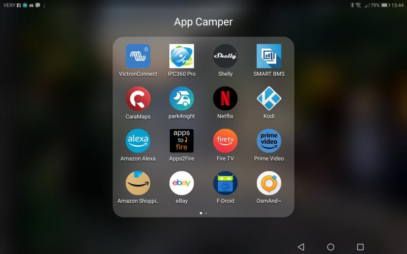

ha dato un tablet huawei mediapad T5 molto più aggiornato gli ho installato diverse app e devo dire che funziona molto bene, ha una sim 4g scarica poiché sfrutto II dati dal router, 3 gb di ram, 32 gb di spazio disco ed una scheda esterna tf da 64 Gb e sono veramente soddisfatto. @Lebowski, per il collegamento audio utilizzo l'uscita per cuffie, possibile che sul tuo tablet non è presente?  Ciro.
Confermo che non ha uscita per cuffie, ha solo il connettore usb-c al quale potrei collegare un adattatore ma con il bluetooth non ho problemi. Aggiungo che, usando android auto, tutto il "lavoro" lo fa il telefono (uso le app della tablet solo in modo "emergenza" quando il telefono, ormai vecchiotto, fa le bizze) ed è appunto il telefono che è collegato per bluetooth alla radio (con Headunit Reloaded si può configurare se l'audio passa per la tablet o si usa l'audio del telefono).
Un altro vantaggio della tablet è che, una volta fermi, la tolgo dal supporto e la uso normalmente, appunto, come tablet.
