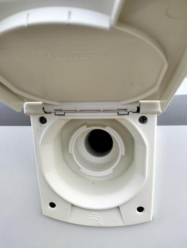

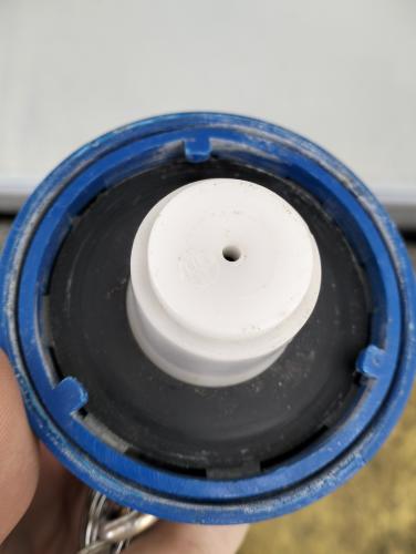

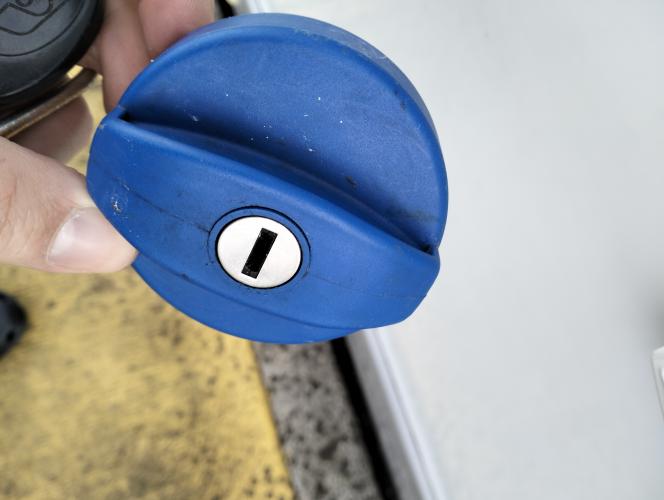

Ciao Tommaso, scusami se non ti ho più scritto ma ho avuto 15gg di influenza. Sono appena andato a prendere il camper e ti giro le foto del tappo (marcato FAP) ma non so se sia originale. Invece il bocchettone carico acqua ABL Sursum è originale. In pratica la serratura gira a vuoto

Viste le foto.  Il bocchettone e il tappo sono identici a quelli che avevo nel MH Hymer.
Quel tappo è fatto di due parti, con serratura chiusa la parte esterna blu ruota in folle sulla parte interna che si innesta nel bocchettone, mentre con serratura aperta le due parti diventano solidali potendo togliere e mettere il tappo.
La chiave mi sembra di ricordare che fa mezzo giro (o forse 1/4) tra aperto e chiuso.
Se il barilotto della chiave gira libero sicuramente si è rotto qualcosa nel meccanismo del tappo che è di plastica..
Se fosse rotto il barilotto, non ruoterebbe ma sarebbe bloccato.
Quel tappo è molto comune e lo trovi facilmente anche online, ma potrebbero esserci versioni lievemente differenti a seconda della serie del barilotto, e online è impossibile capire quale è uguale al tuo.
Se fossi in te, andrei da un rivenditore di accessori camper, con officina, porti il tuo tappo come campione,  comperi la versione senza barilotto, e poi chiedi se ti montano il tuo barilotto.  Con l atterzzo specifico (una apposita chiave di estrazione), ci mettono meno di un minuto.
Oppure comperi il tappo con barilotto, ma ha una sua chiave differente dalla tua che immagino sia la stessa delle altre aperture del camper, quindi sceglierei la prima soluzione perchè è un peccato avere una chiave in piu nel mazzo.
Ricordo che si ruppe anche a me, andai dal concessionario Hymer, vicino a casa, aveva il tappo di ricambio, senza barilotto, e mi installo' il mio barilotto al volo in un attimo.
