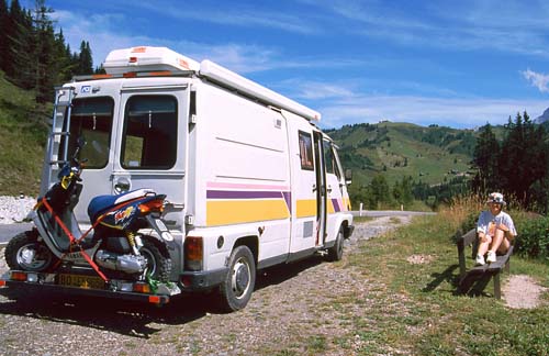

Sul documenti ufficiali di omologazione e di corretto montaggio con I dati del mezzo c'è il numero di matricola del portatutto, viene pure indicato di spostare la targa originale del mezzo, no targa gialla.
Marca
Modello
Scusa se insisto ma ripeto ci sono
diversi modelli
con diversi modi installazione

Se io fossi un poliziotto, vedendo un mezzo senza targa e la suddetta targa appiccicata su un accessorio, avrei dei dubbi, ritirerei la carta di circolazione e mandare in mezzo a revisione , carte o non carte (comunque carte scritte da ditta privata non roba ufficiale) e poi sarà in MTC che eventualemnte vedranno se la cosa va bene o no.
Invece con la targa ripetitrice che è fatta apposta per quei casi, non si sbaglia comunque.
Allora anche sui portasci, portabici o altro che copre la targa andrebbe appiccicata la trrga togliendola dal veicolo?
In ogni parte di Europa, si mette una seconda targa, ma quella del mezzo rimane al suo posto omologato.
All estero non è gialla in quanto la targa non è ministeriale ma si compera in una tipografia e uno ne compera due uguali se vuole

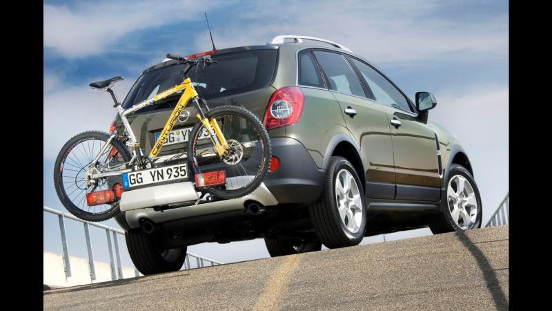

Se stessimo a quanto dicono le circolari, i portabici da gancio e i portatutto dei camper sarebbero vietati in quanto coprono targa e fanali.
Secondo me urge un aggiornamento chiaro della normativa che consenta di usare queste strutture in regola, con fanaleria aggiunta e targa ripetitrice come nel resto d'èuropa, oppure una ciccolare che chiaramente vieti questi accessori punto e basta.
Che sul portatutto, in quanto carico sporgente vada messo il cartelo a righe, sono daccordo anch'io.

Per chiudere il cerchio mi sono informato da un amico che per lavoro si occupa di pratiche complesse che riguardano immatricolazioni ecc.….     In sostanza abbiamo ragione tutti, nel senso che mi ha confermato esserci un buco legislativo.
I punti fermi sono che:
1) un portamoto omologato (trascritto nei documenti di circolazione) è parte integrante del mezzo. Non dovrebbe essere staccato ed in quanto parte integrante del mezzo su di esso va apposta la targa bianca.
2) per gli accessori, come portabiciclette, portasci,  i portatutto che noi utilizziamo come portamoto (quelli cioè non trascritti nel libretto di circolazione) hanno pensato alla fanaleria supplementare ma si sono dimenticati dell'evenienza che la targa bianca possa essere coperta.
Nella nostra filosofia tutta italiana di arrangiarci, utilizziamo l'espediente "tollerato" della targa gialla  (quella stampata dal poligrafico)  ma è un aggiustamento privo di fondamento giuridico in quanto la targa gialla identifica solo i rimorchi.
Questo è ciò che mi è stato spiegato con dovizia di particolari normativi.  Riferisco !!

Da quanto ho visto io, le auto straniere con portabici usano tutte la targa ripetitrice, in Austria mi sembra sia rossa, in Germania e UK è identica a quella dell auto (la le targhe si comperano dal tipografo) enche in Francia usano la targa identica a quella dell auto, ma in NESSUN CASO ho mai visto togliere la targa dell auto e appiccicarla al portabici. Quindi penso che andare all estero con un veicolo senza targa regolamentare e la stessa appiccicata su portabici o portamoto, comunque viene ritenuto veicolo con targa rimossa, non so come potrebbero prenderla visto che all estero non si fa in nessun posto.
