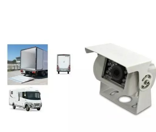

Un parere su questa telecamera
  Caratteristiche tecniche:
- Sensore: Sharp 1/3-inch color CCD
- Pixels Effettivi: 512(H)×586(V)
- Risoluzione orizzontale: 380TVL
- Illuminazione minima:  0 Lux
- Infrarossi: 18 LED
- Sistema di sincronizzazione: Internal synchronization
- Rapporto segnale/disturbo (S/N Ratio): >45 dB (AGC-OFF)
- Standard Video: PAL/NTSC
- Velocità Shutter: auto,1/50(60) -1/100000(second)
- Uscita video: RCA , 1.0Vp-p,75 Ohm
- Bilanciamento del Bianco: automatico
- Compensazione Backlight: automatico
- Lente montata: 2.1 mm
- Angolo di visione: 120°
- Alimentazione: DC 12V (positivo centrale)
- Consumo Medio in corrente: Max.200mA
- Temperatura operativa: -20°C~+60°C
meglio una ottica da 2,8 /  3,6   Grazie a chi mi consigliaimage(7161).png

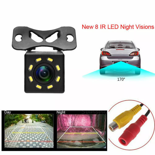

Con 120° non vedrai mai gli spigoli del camper, una telecamera che non mi fa vedere gli spigoli io non la monterei.
Gli spigolo sono i punti più soggetti ad urti durante le manovre.
Non so se può andare bene al tuo mezzo, ma questa va bene, ha 170° e costa poco, in ogni caso cerca qualcosa con angolo ampio.

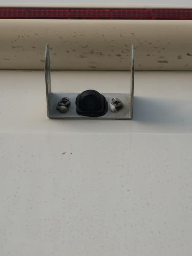

Come l'avevi fissata? Perché su un'auto la metti sopra la targa, ma in alto sul camper? Io avevo provato ma non è adatta ad essere in verticale. Sarebbe da ruotare l'immagine.

La mia vecchia aveva 120° e vedevo ampiamente gli spigoli del camper posizionata a 2,90 di altezza, la telecamera sarebbe ottima, ma adatta ai furgonati, io ho un motorhome.
Cavolo 2.90m sono tanti, si in quel caso 120° dovrebbe farcela...io ho la telecamera a circa di 2,40m.

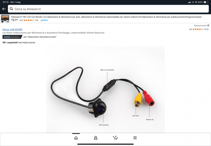

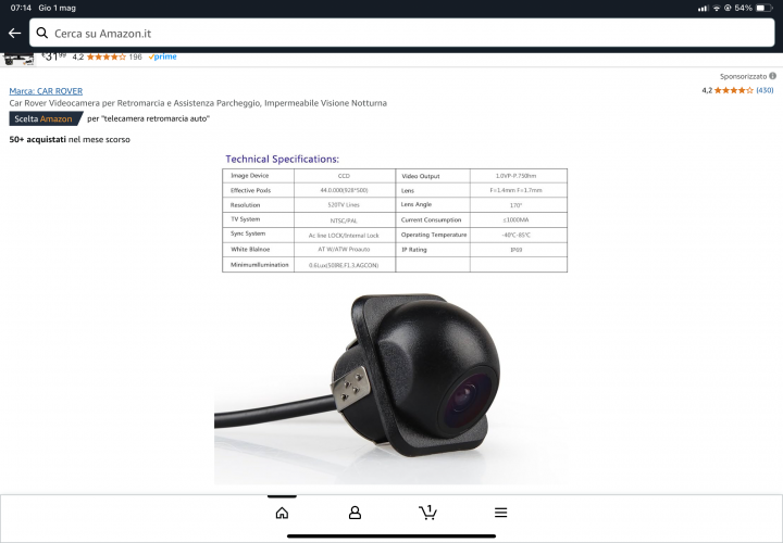

Quella che avevo per 15 anni, simile a quella della mia foto, che costava allora 100 euro si vedeva bene in pieno sole, ma quando il dietro era in ombra  era lenta a mettere a fuoco e si vedeva poco, col buio benche' avesse i led non si vedeva niente. Non vorrei sbagliare nuovamente, il mio dubbio e' meglio
 Lente montata: 2.1 mm -2,8mm    3,6mm?
Lux 0-  0,2   - 0,8 ?
Sensore CCD o  CMOS  -1/3  o 1/4 ? Questo mi sembra meglio il CCD
Questa sembra valida , ma non so se si  riesce a montare sul posteriore alto del camper e orientarla bene avendo poco snodo, sembra fatta  per la zona targa, (sremi he espresso il mi stesso dubbio)  possibilmente la cerco biancaimage(7163).png

18/10/2009 6791
Inserito il 01/05/2025 alle: 07:24:19
io sul mio ho montato questa,
presa per prova, mi da fastidio vedere supporto e scatoletta appesa, non riesci a lavare, devi stare attento con lo spazzolone, bene, sono un paio d’anni che è li, misura perfetta del buco che hanno fatto per il passaggio cavi, anch’io la accendo a piacere, vedo se ho ancora bici o moto al suo posto, di giorno si vede benissimo, di notte comunque scendo a dare un’occhiata, non mi fido di sola telecamera, comunque si vede, non bene ma si vede, tanto in retro non è che devo fare km di notte, di giorno invece mi aiuta con il rimorchio a tenerlo in linea, quando l’ho presa io costava 15/16 euro, preciso che avevo preso anche la camos, che ho in scatola, con tutto il supporto, è decisamente più pratica quella economica
ho trovato una foto, è li parecchi anni
Modificato da Hecktor2 il 01/05/2025 alle 07:34:38
