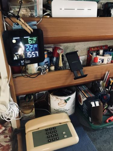

Inserito il 27/03/2023 alle: 16:55:25
Indubbiamente avere qualche telecamera per il controllo del camper da remoto è ottima cosa, io stesso ho messo una Victure dentro.
Ora, voglio metterne almeno una anche all'esterno, cosa che farò contenstualmente alla retrocamera posteriore, già che sono in ballo...
Avete parlato di Sim a 35€. annui e pur vero però che per avere quel prezzo bisogna spenderne anche altri 250/300€. per la linea fissa in casa, per carità, non contesto nulla a nessuno di voi tuttavia, vorrei mostrare a chi una linea fissa non c'è l'ha come ho fatto io.
Ho preso una vecchia sim ancora attiva ma inutilizzata Iliad, ho approfittato lo scorso anno dell'offerta CoopVoce 200Gb, Minuti illimitati e 200 Sms a 7,90€. mensili peraltro se si è clienti CoopVoce da almeno 6 mesi, i 200 Gb di traffico sono totalmente utilizzabili all'estero per il primo mese, se si rimane oltre un mese i Gb fruibili all'estero saranno quelli basati sul costo mensile delle promo per il traffico all'estero come tutti gli altri operatori.
Ad ogni modo, ho messo un Router 4G a cui collego tutto ciò che in camper necessita di una connessione alla rete, in più grazie al supporto del Router posso sfruttare anche la fonia per chiamare e ricevere tramite un telefono fisso Sirio ancora marchiato Sip.
Mio figlio mi ha regalato anche un cordless Brondi ma per farlo funzionare necessita tenere sempre l'inverter acceso per la 230V mentre il Sirio si autoalimenta dal Router.

Inserito il 28/03/2023 alle: 09:34:33
In risposta al messaggio di Szopen del 27/03/2023 alle 16:55:25
Indubbiamente avere qualche telecamera per il controllo del camper da remoto è ottima cosa, io stesso ho messo una Victure dentro. Ora, voglio metterne almeno una anche all'esterno, cosa che farò contenstualmente alla
retrocamera posteriore, già che sono in ballo... Avete parlato di Sim a 35€. annui e pur vero però che per avere quel prezzo bisogna spenderne anche altri 250/300€. per la linea fissa in casa, per carità, non contesto nulla a nessuno di voi tuttavia, vorrei mostrare a chi una linea fissa non c'è l'ha come ho fatto io. Ho preso una vecchia sim ancora attiva ma inutilizzata Iliad, ho approfittato lo scorso anno dell'offerta CoopVoce 200Gb, Minuti illimitati e 200 Sms a 7,90€. mensili peraltro se si è clienti CoopVoce da almeno 6 mesi, i 200 Gb di traffico sono totalmente utilizzabili all'estero per il primo mese, se si rimane oltre un mese i Gb fruibili all'estero saranno quelli basati sul costo mensile delle promo per il traffico all'estero come tutti gli altri operatori. Ad ogni modo, ho messo un Router 4G a cui collego tutto ciò che in camper necessita di una connessione alla rete, in più grazie al supporto del Router posso sfruttare anche la fonia per chiamare e ricevere tramite un telefono fisso Sirio ancora marchiato Sip. Mio figlio mi ha regalato anche un cordless Brondi ma per farlo funzionare necessita tenere sempre l'inverter acceso per la 230V mentre il Sirio si autoalimenta dal Router. Ciro.
Stesso sistema ma in casa per linea fissa con internet e allarme collegato.
i fgli hanno fatto anche la dad con questo sistema

Inserito il 28/03/2023 alle: 10:16:42
In risposta al messaggio di speedy13 del 28/03/2023 alle 09:34:33
Stesso sistema ma in casa per linea fissa con internet e allarme collegato. i fgli hanno fatto anche la dad con questo sistema
Se si dispone di una connessione wifi e' possibile fare una infinita' di cose.
Una connessione 4g/wifi per il camper, se usata solo per la domotica (webcam, interruttori, termostati, termometri, voltmetri etc), consuma una minima quantita' di dati.
E' quindi possibile acquistare profili tariffari molto economici, tipo Smart Security di WindTre.
Il vero problema sul camper sono il consumo elettrico dei dispositivi e del modem / router quando il veicolo e' fermo e non dispone di sistemi adeguati di ricarica (230 volt e/o pannello).
