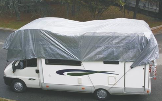

sarà comunque una rottura, perchè la scocciatura è soprattutto quella di posizionare il telo, il quale con più è leggero con più è semplice da posare ma poco resistente, al contrario se è resistente sarà pesante e dovrai salire sul mezzo per sistemarlo...
Con quello leggero passi la corda dentro agli occhielli, stringi un po' e basta, tanto una aderenza perfetta non l'avrai mai.
Al limite puoi metterne 2, uno grande per la cellula, e quello piccolo per la cabina.
Una roba di qyesto genere...

a sto punto so seriamente prendendo in considerazione l'idea di anasta e prendere quello da caravan
il costo è limitato (se non lo userò spesso non mi sono rovinato)
vedo che ha delle belle cinghie per tenerlo fermo (rispetto ad un telo generico)
coprirà non troppo ma sempre meglio di niente, almeno è più facile/veloce da mettere e graffia meno
inoltre in strada fa un effetto più sobrio laugh tutto coperto forse sarebbe stato un po' strano wink
magari prenderlo più lungo così copre un po' di più il dietro e il davanti ? oppure dopo non riesco a gestirlo ?
