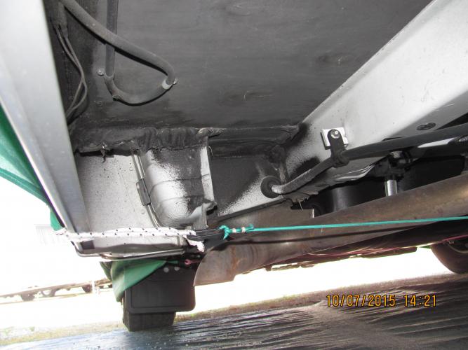

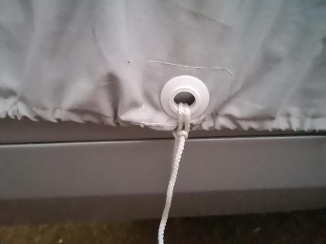

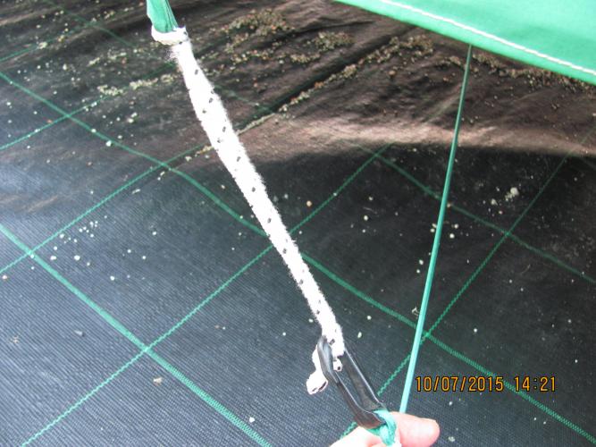

Ciao cluendo, anch'io sto usando un telo da quando ho acquistato il mio primo camper(usato) dal 2015. Ho optato per un prodotto che avevo già visto ad altri camper, forse più costoso di altre marche, ma che mi aveva dato una buona impressione. Per altro viene prodotto nella mia città, così alcuni aggiustamenti, li ho fatti fare in fase di costruzione. Tenendo presente che il telo mi arriva a mezze ruote, al posto di normali occhielli fatti dello stesso tessuto, ho fatto mettere questi
IMG_20200128_174039.jpgche solitamente li monta sui teli copribarca. Per di più, oltre a quelli laterali, ne ho fatti mettere due lato muso e due dietro, collegandoli a sua volta in senso longitudinale. In questa maniera, non ho mai avuto problemi con il vento, (fino ad oggi), e credimi nella mia città, Livorno, libeccio e scirocco, certe volte soffiano veramente forte. IMG_20160406_154313(3).jpgSaluti e buoni km.

Approfitto per rispondere a Cluendo, non ho mai avuto il mezzo scoperchiato, e credimi dalle mie parti il libeccio, specialmente, si fa sentire certe volte molto forte, ma avendoci fatto aggiungere due occhielli nei lati anteriore e posteriore, passando anche due fili per lungo, come quelli in dotazione, fino ad oggi, (speriamo di non gufarmela), non ho mai avuto sorprese.

con le cassette hai dato modo di creare turbolenze,ti consiglio di aggiungere tiranti di  corda elasticizzata sotto camper da un lato all'altro,non è tassativo usare solo i fissaggi preposti,puoi migliorare e modificare.
