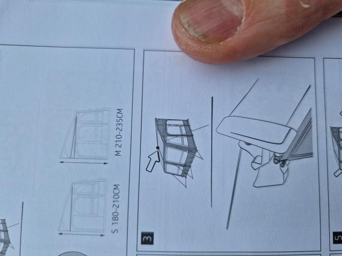

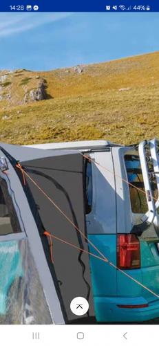

Ciao ragazzi,

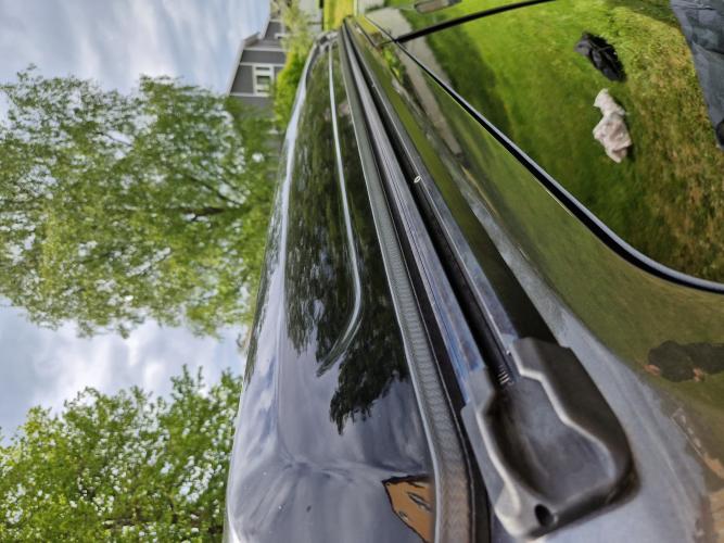

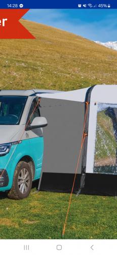

Ho comprato una tenda tunnel su internet visto il prezzo scontato. Mi sono  reso conto una volta arrivata che per montarla ha bisogno di una guida nel tendalino  ma nelle foto del sito sembra  montatata sul binario dell'auto direttamente. Io non ho una tenda quindi non posso montarla ma prima di mandarla indietro volevo sapere se potrei magari adattarla o trovare qualcosa che va nel binario per poi montarla. Invio foto binario e foto su internet che sembra sia montata su quello appunto.Screenshot_20250525_142858_Samsung%20Internet.jpgScreenshot_20250525_142841_Samsung%20Internet.jpg20250525_135415.jpg20250525_134951.jpg

penso di avere capito che sul tuo furgone non C'è la canalina È normale che non ci sia .
controlla Il diametro del cordone poi verifica che diametro hanno le canaline in vendita
compere quella giusta e la monti di lato dx/sx/dietro o anche su tutti i lati

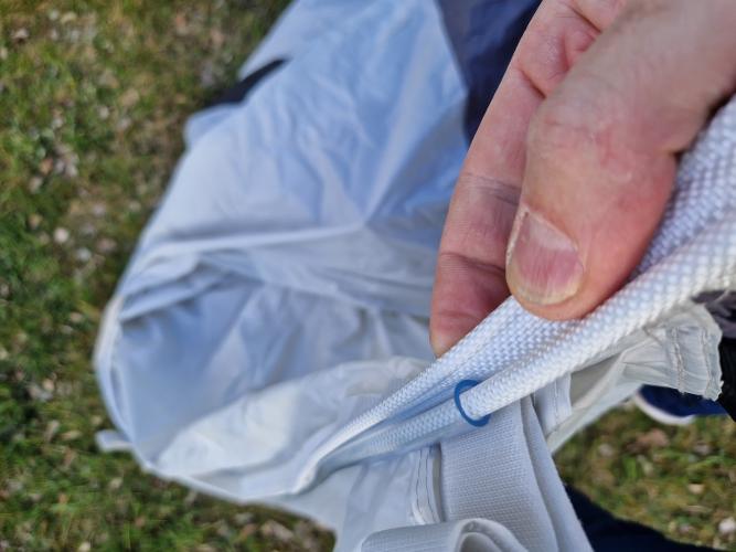

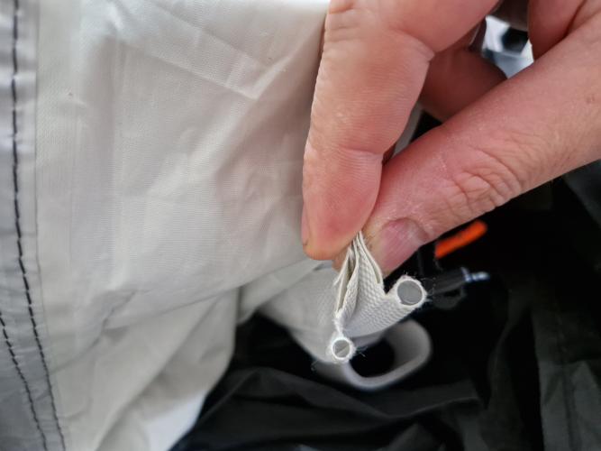

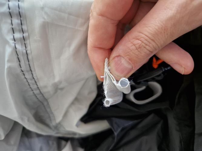

20250525_181436.jpg20250525_183040.jpgGrazie a tutti per l'immediata risposta. In poche parole ho la canalina (12mm apertura) tipo quello del California , ma non ho il tendalino. Questa tenda va montata sotto il tendalino in un apposito canalina da 5 mm o 7 mm a seconda del diametro che uno ha. Questa canalina di solito c'è sulle roulotte.Infilando uno o entrambi i tubicini della tenda escono fuori dalla mia canalina che ho perché è troppa grande 12 mm appunto. Comunque sia ho risolto molto facilmente ho comprato un tubicino di gomma da 11 mm e l'ho tagliato infilandolo sul diametro da 7 sulla tenda e  poi ho infilato tutto dentro la mia canalina e funziona. Non scorre facilmente perché la gomma è nuova ma penso con un pò di svelto la prossima volta dovrebbe scorrere meglio. Allego la foto di prima e dopo. Grazie ancora a tutti20250525_153023.jpg20250525_183503.jpg20250525_153018.jpg
mi sembra una ottima soluzione, semplice e funzionale.
Però non userei lo svelto, perchè poi si asciuga e incolla il tubo di gomma nella canalina rendendo difficile toglierlo.
Userei del olio spray di Silicone (ottimo e economicissimo quello della LIDL) rende la gomma e la plastica ben scorrevole e rimane tale.

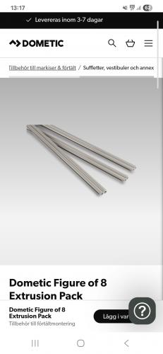

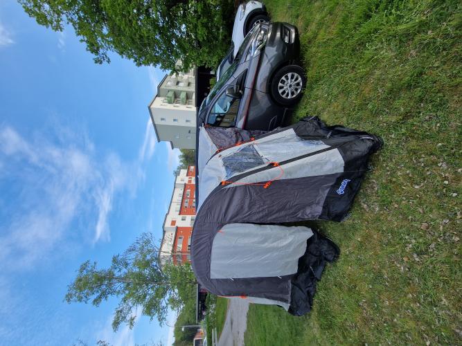

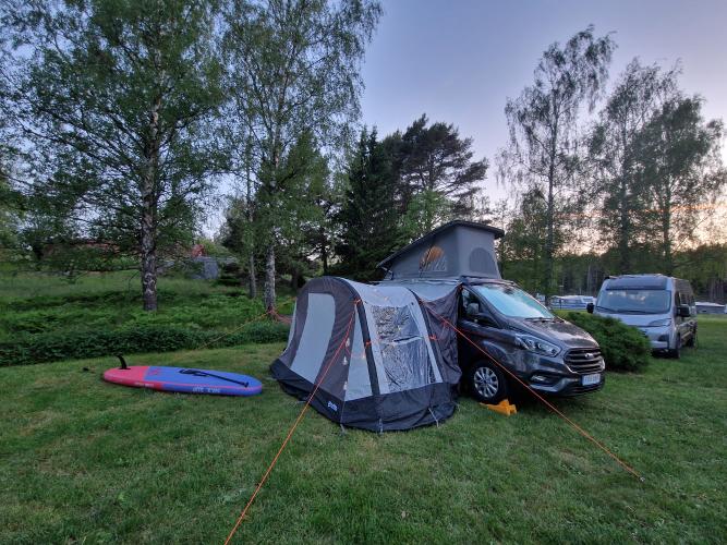

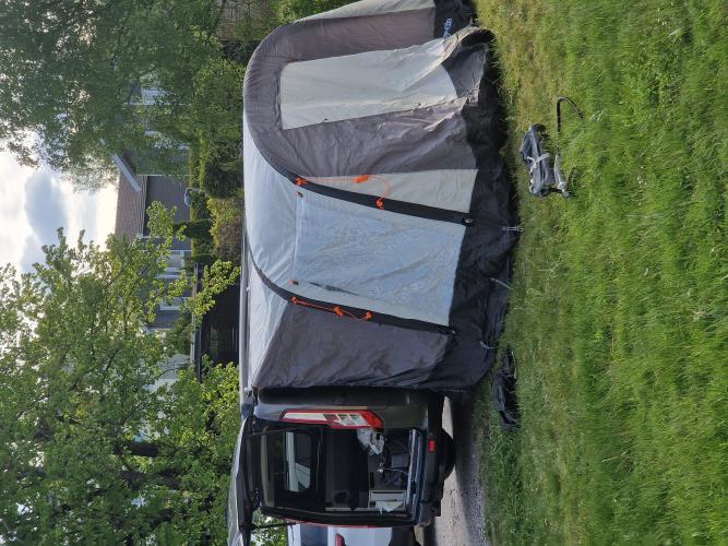

Screenshot_20250616_131704_Samsung%20Internet.jpg20250614_221520.jpgAll fine ho trovato una soluzione ancora più veloce ed efficace  Con 15 euro ho comprato questi adattatori che vanno montate perfettamente nella canalina e il montaggio della tenda è più rapido. Ho montato la tenda sabato in camping ed era perfetta
