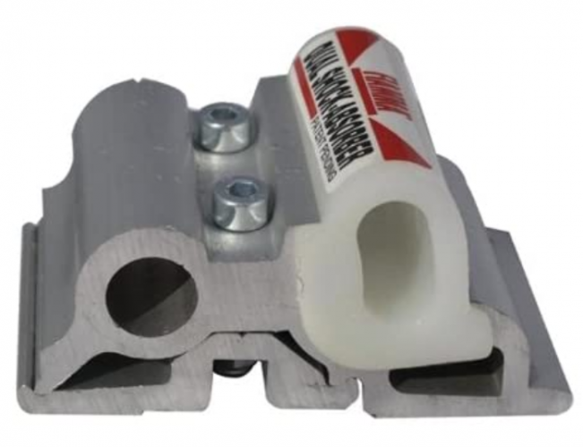

Buon pomeriggio, una decina di giorni fa un violento temporale ha danneggiato il mio tendalino. In sostanza una bomba d'acqua ha formato una sacca che lo ha fatto piegare tutto a dx. Ora quando lo apro pende verso dx, e non riesco a chiuderlo se non spingendolo in alto con una scopa. Ho provato a regolare il bullone in alto dello shock absorber ma continua a pendere. Chiedo se secondo voi possa dipendere dallo shock absorber. Il cavo d'acciaio posto all'interno del braccio sembra ok e teso.

sicuro non si sia piegato qualcosa?
La regolazione dello shock absorber è comunque cosa molto delicata da fare, basta pochissimo per cambiare di tanto la situazione precedente.
Danneggiato nutro qualche dubbio, anche se non è impossibile, ma visto come è fatto...
Magari qualche foto aiuterebbe...

Grazie della risposta Laikone, nel frattempo ho scritto al supporto tecnico della FIAMMA che ha subito risposto in questi termini:
Buongiorno,
la ringrazio per averci contattati e la informo che quanto sostiene è corretto:
se il telo della veranda è comunque ben teso, le braccia sono allineate per la loro lunghezza ed in altezza ed ha già provato a regolare il bullone superiore del dual shock, presumo che lo stesso si sia danneggiato a casa della troppa acqua imbarcata o possa avere subito scossoni.
Internamente vi è una molla: il problema potrebbe essere solamente la molla interna che funge da ammortizzatore, altrimenti il cavo in acciaio precaricato posto all'interno del braccio.
Ha per caso notato se il braccio (agendo sul bullone superiore del dual shock) si alza e abbassa correttamente? In caso non lo facesse potrebbe aver subito danni anche questo.
Le consiglierei comunque di verificare il tutto prima di ordinare nel caso il particolare di ricambio necessario.
Nella speranza di averle fornito quante più delucidazioni possibili sono ad augurarle una buona giornata, rimanendo chiaramente a sua disposizione per ogni ulteriore ed eventuale dubbio o chiarimento.
Cordiali saluti
Per quanto attiene al braccio quest'ultimo funziona correttamente, il cavo d'acciaio posto al suo interno sembra tirato correttamente, infatti quando chiudo il tendalino il braccio non presenta problemi, a parte quello di essere inclinato verso il basso. Proverò a seguire i consigli forniti dalla FIAMMA e se ci riesco farò qualche foto.
