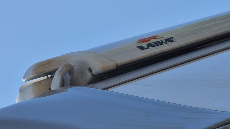

Buongiorno,
Ho un problema con il tendalino della Fiamma. Sono nuovo nel mondo camper, avevo una roulotte con Caravan store.
Ora sto usando un Laika che ha un f65 montato sul tetto. Dall'ultima uscita non si chiude bene lato arganello.
Inoltre (questo già da prima) in fase di uscita scende facendo rumori sinistri. Ho provato a regolare l'altezza del braccio sinistro in quanto sembra che non stia orizzontale. Quello che ho ottenuto è un leggero miglioramento nella chiusura, di contro ora scendono in due momenti diversi. Provo ad allegare foto e video.

A parte qualche scricchiolio mi sembra che si apra e chiuda senza particolari problemi.
Il mio in apertura scattava un braccio di colpo e in chiusura forzava il pantografo sul bordo della cassa.
Ho risolto riposizionando meglio delle guide in plastica che trovi all'interno della cassa dove va ad appoggiare il bordo esterno del tendalino.

Mi preoccupa solo il fatto che il braccio scenda dopo un po' di apertura. Se noti dal video va giù prima il sinistro e poi il destro. ( Prima di alzare il destro scendevano assieme). Dalla foto si vede come resti un po' aperto dal lato arganello.

Due consigli, se poi già fatti tanto di guadagnato. La prima è lubrificare in modo abbondante con uno spray siliconico tutte le articolazioni del tendalino bracci attacchi e zona arganello. Secondo, sul lato opposto a quello dell'arganello c'è una ghiera avvitare o svitarla fino a che il tendalino si chiude alla pari.

La regolazione con l'apposita ghiera è per piccoli aggiustamenti di parallelismo alla chiusura, il telo è quello ne si all'unga o accorcia, si deve avvolgere bene senza pieghe che ne altererebbero la geometria. Se la chiusura non e parallela bisogna agire sulla geometria dei due bracci che deve essere uguale come distanza dagli attacchi  e comportamento  anche come forza di estensione delle molle interne per ambe due i bracci tenda , altro non c'è.
