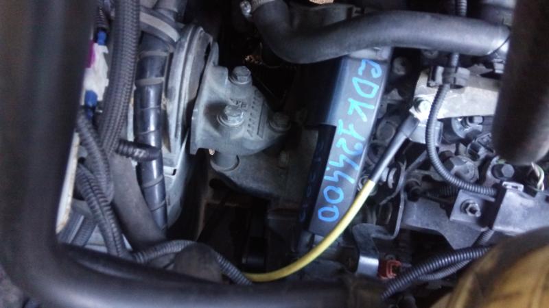

Inserito il 23/09/2019 alle: 20:34:04
Infatti stasera ho portato il mezzo da un elettrauto vero (non un riparatore di camper), e gli ho fatto constatare la differenza di tensione con il negativo misurato sul polo negativo della BM (13,6), e quella con il negativo misurato sul motore (14,4).
Ha detto che è una sciocchezza, e basta raccordare la massa al telaio con il motore, che probabilmente si è ossidato il collegamento originario.  Domanil lo riprendo e spero di aver risolto.
Comunque, anche per il nuovo elettrauto, la prima risposta quando gli ho detto che la tensione non andava oltre i 13,6, era stata che "questi alternatori non è che diano molto di più...".
Vi tengo aggiornati, e grazie a tutti per le dritte

Inserito il 24/09/2019 alle: 20:55:05
Problema risolto alla grande. L'elettrauto ha fatto un ponte tra telaio e motore. La tensione ora è di 14,4 sulla  a BM, 14,1 sulla BS. Grazie a tutti quelli che che mi hanno aiutato, soprattutto a elettroclima, che aveva capito subito dov'era il problema.
Ponticello con cavo giallo:
31/03/2004 21022
Inserito il 25/09/2019 alle: 09:01:43
Mi spiace ma non concordo per nulla sul metodo risolutivo utilizzato.
Ora tutte le utenze utilizzeranno prevalentemente quel cavo per funzionare.
Lasciare nel degrado e nell' inesorabile peggioramento il cavo di massa originale del mezzo non è cosa saggia.
Bastava perderci 30 minuti in più eh...

Inserito il 25/09/2019 alle: 11:40:09
In risposta al messaggio di Laikone del 25/09/2019 alle 09:01:43
Mi spiace ma non concordo per nulla sul metodo risolutivo utilizzato. Ora tutte le utenze utilizzeranno prevalentemente quel cavo per funzionare.  Lasciare nel degrado e nell' inesorabile peggioramento il cavo di massa originale del mezzo non è cosa saggia.   Bastava perderci 30 minuti in più eh...
Tra l'altro quel cavo mi sembra sottile, forse mi sbaglio ma sarà un 6mmq ad occhio...
