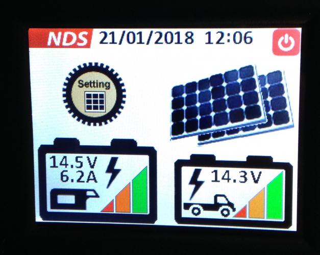

IMG_3433.JPGBuon giorno a tutti,
chiedo un consiglio ai più esperti:
ho istallato regolatore solare con parallelatore che consente la ricarica della batteria avviamento,
poco fa leggevo sul display i seguenti dati e mi sono allarmato pensando che la tensione a cui viene
ricaricata possa essere eccessiva per una normale batteria da avviamento.. allego foto Voi che cosa ne pensate?

Guarda la batteria direttamente, li sono stampigliati i valori corretti, vedrai che sarà 14,4V

non ce n'è bisogno,ma confermo l'opinione di Robvision.Fino a 14,4 sei al massimo auspicabile della carica che si possa raggiungere.

Grazie! Provo a controllare sulla batteria o sul sito del produttore, avevo dato X scontato che fossero valori eccessivi X una batteria avviamento..
