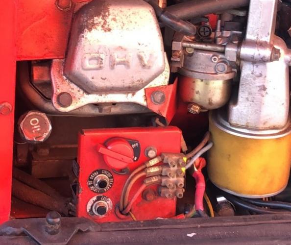

A breve rientro in camper, e allego foto della morsettiera che esce dal generatore

Altra cosa che non capisco, sulla morsettiera su cui arrivano i cavi che partono dal generatore in AC, trovo 3 cavi, due marroni e uno di terra. Su due marroni misuro due tensioni diverse, una circa 230v mentre l'altra circa 150v

IMG_20210330_171724.jpgcome vedete, dal generatore vengono fuori due cavi marroni con scritto 220 che si raccordano alla morsettiera ai due cavi in uscita (uno azzurro e uno marrone). Sulla morsettiera riesco a leggere la tensione di entrambi i cavi (230 e 150)..ma perché due cavi? Il terzo rosso sotto i primi i due è un 12v (non un cavo di terra) che non è stato collegato.

Su 2 marroni leggo 2 tensioni differenti .
Allora : la tensione del generatore va letta tra neutro e fase dove neutro di norma è il filo blu e fase il filo di colore diverso da blu ( nel tuo caso marrone ) . Nel tuo generatore hanno connesso 2 fili marroni perchè probabilmente avevano finito il blu ( scherzo ovviamente ) ma comunque uno sarà il neutro ed uno la fase .
Se misuri il neutro o la fase rispetto il filo di terra trovi un valore di 150volt perchè la terra è svincolata , negli impianti domestici non troverai questa differenza perchè la terra ed il neutro nella distribuzione in MT sono punti vincolati sul secondario del trasformatore .
Enel ti fornisce quindi fase e neutro mentre la palina di terra chiude il circuito al secondario appunto attraverso la resistenza di terra . Idealmente neutro e terra dovrebbero corrispondere e quindi la misura dovrebbe essere 0 volt , in realtà puoi trovare valori fino a 18 volt .
Il generatore quindi ha una terra svincolata e come tale anche il neutro è svincolato perchè non ha un punto fisico che lo tiene allineato al valore ideale di 0 volt , il neutro è libero di muoversi dove vuole ma il compito del generatore è di mantenere la distanza tra i due punti a 220 volt che è la differenza di potenziale che ti serve .
MI chiedo come tu possa accendere un phon e non trovare tensione su una presa , credo il problema sia più di strumentale che tecnico , probabilmente non tocchi bene i poli della presa o che ne so .
