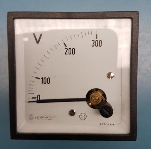

Anch'io ho il voltmetro di Amazon da mettere nella presa, che è pratico, ma ne ho anche uno forse piu affidabile come questo preso a un mercatino (ma si trova anche in internet).
che ho messo in una scatola di plastica con cavo di rete, e in caso di dubbio uso questo.
Non mi piace usare il tester per questo tipo di misura in quanto "ravanare" nella presa con i puntali è piu scomodo e bisogna stare attenti a non fare mosse false, casomai in un campeggio e con i piedi nell erba bagnata wink
