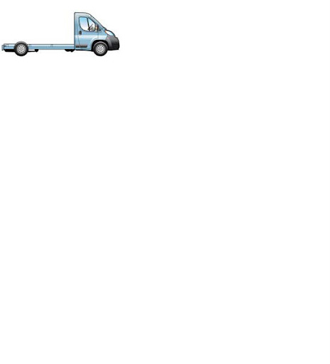

prendi carta e matita e fai due o tre disegnini forse poi arriverai a vedere dove stà il problema io non trovo più dei disegni molto chiari sull'argomento che avevo già postato prova a pensare all'altalena, quella più semplice quella della trave con il fulcro (appoggio) al centro da una parte ci metti un bimbo e dall'altra il padre forse stasera avrò tempo saluti

Una riflessione: nel disegno della leva e rispettivo fulcro se applicato ai camper, bisogna considerare anche il passo. Infatti più lungo sarà il passo e maggiore sarà il peso che andrà a bilanciare quello gravante sullo sbalzo poteriore. Poi il viaggiare sulla neve senza difficoltà deriva da un'insieme di cose tra le quali le gomme (ottime le termiche) l'abilità del conducente, le condizioni della strada. Le catene possono dare più motricità su una trazione posteriore in forte salita a discapito però della direzionalità e della capacità frenante in discesa per cui almeno per me sono senzaltro da preferire 4 buone gomme termiche. PS: so che per le auto potrebbe essere diverso comunque in questi giorni nelle colline intorno a Firenze ho avuto modo di incontrare alcune auto in difficoltà a salire perchè si mettevano di traverso: erano tutte di una nota casa tedesca a trazione posteriore. Buone Feste a tutti.

[:I][:I] e qui torna in ballo l'autista [:D] se ha comprato la vettura solo perchè ha i soldi...[:D] hanno problemi anche molti che comprano i 4x4,suv,rav solo perchè hanno gli euro... ma zero conscenza del veicolo nelle trazioni posteriore basta caricare nel baule(in fondo inteso verso il paraurti) due sacchi di sale o sabbia da 20-25kg cadauno in questo modo l'asse posteriore è appesantito, Sul mio furgone transit traz.post.(non caper)da ottobre in poi i due sacchi ci sono sempre. [:D] più il passo è lungo e più è lungo lo sbalzo [;)] la legge gli concede di farlo pari al 65%del passo [8D] misurare per credere...,e troviamo quello che non lo fà

io intendo il telaio originale per i cassonati che non hanno i problemi dei camper sul passo 4025 60%=circa2metri e mezzo di sbalzo originale 0,80metri ? e poi quando diventa camper forse lo sbalzo è il triplo -------.....
