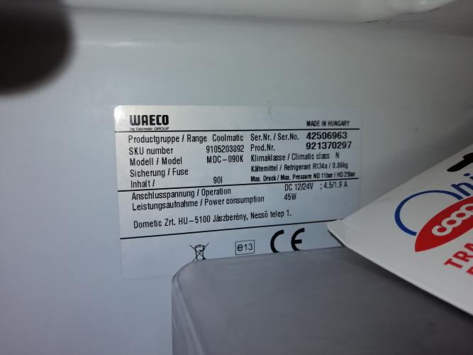

Modello MDC90K, Articolo no 921370297, quello di cui alla targhetta in foto Targhetta%20Frigo.jpg
Si tratta del termostato che non scatta più, facendo andare il compressore sempre a palla H24 (birretta ghiacciata assicurata)
Al di là della possibilità di guasto mi impedirebbe di sostare staccato dalla corrente in quanto il pannello non ce la fa ad integrare il consumo giornaliero
Non ho il VAN sotto mano, né la possibilità di smontare il pezzo per trovare un compatibile (un amico frigorista mi ha parlato di un Ranko K59, ma ho visto che esistono a 3/4/5 contatti)
E il pezzo originale Dometic, numero parte 207585202 termostato DANFOSS MDC non riesco a reperirlo in tempo utile
Qualche idea?

cercando in rete il ricambio DOMETIC con il numero da te riportato ho trovato questo:
https://www.camping-kaufhaus.co...
ho passato al setaccio i cataloghi Danfoss che ho in ufficio ma niente, però sempre in rete trovo questo Danfoss che mi pare identico
https://www.astelavnow.com/it/r...
purtroppo su Roma non ho contatti di ricambisti ma secondo me con qualche telefonata lo fai saltare fuori, se non ho sbagliato i codici dovrebbe trattarsi di un termostato piuttosto diffuso.

bingo.
se il ricambio è lui ed hai un account amazon in 24 ore hai risolto il problema
https://www.amazon.it/TERMOSTAT...

Grazie; è lo stesso che mi ha indicato il Presidente Fraspa, e "a pelle" anche il centro Dometic di Arezzo che stasera dovrebbe mandarmi lo schema elettrico.
In ogni caso domattina lo ordino per almeno portarmelo dietro in ferie e provare a sostituirlo
