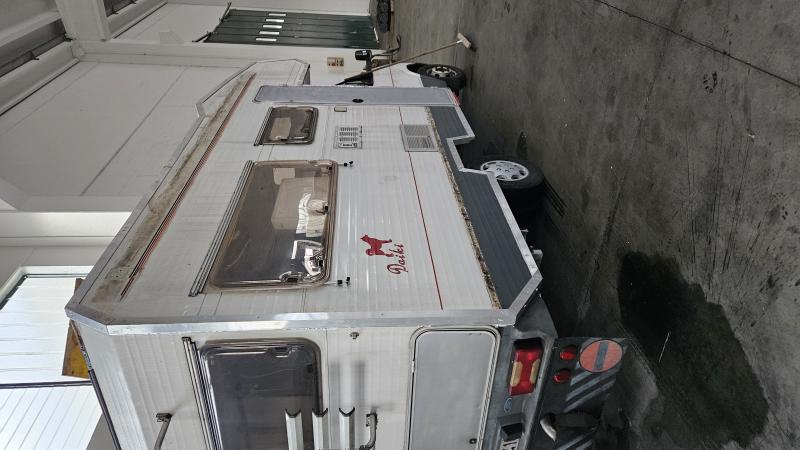

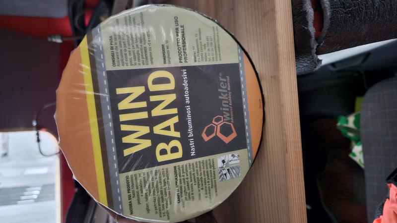

Salve sto rifacend20240302_163152.jpg20240228_163447.jpgo le sigillature del camper ford transit 87 2.5 aspirato e avevo le vecchie riloghe spaccate e sto usando dei profili di alluminio spesse 2 mm e sto mettendo un nastro bitume cioè questo è il risultato e questo il nastro e sigillante solo da una parte laltra parte ce una carta di alluminio vorrei dei consigli grazie a tutti

Scusa ma perchè non usi il normale terostat venduto in diverse larghezze a metri pronto su supporto cartaceo? Oltre a sigillare le due facce interponendolo tra parete e angolare, essendo adesivo su ambo i lati garantisce che l'angolare aderisca bene, è il sigillante più impiegato per questo tipo di lavoro. Quello che indichi è idoneo per sigillare su un lato in esterni su fessure, giunture, crepe, col lato ricoperto di alluminio a protezione rivolto verso l'esterno.

L'importante è che sia un sigillante butilico venduto a nastro , a metro oppure in cartuccia , per quello venduto a nastro o metro man mano che lo stendi devi togliere la pelicola di alluinio . nel tuo caso ditrei che sia meglio quello in cartuccia  , non sono iuventino wink
concordo; va usato butilico a nastro, di larghezza lievemente superiore agli angolari utilizzati, interposto fra parete e angolare
