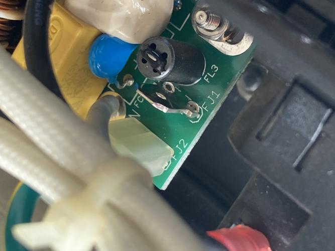

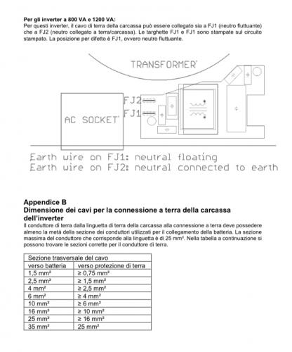

Buongiorno. Ho letto con molta attenzione tutti i post  riguardo all’ installazione del differenziale puro 2P a valle dell’ inverter e volevo ringraziare i piu’ esperti che si prodigano all’ evulgazione di queste info. Quindi stamattina ho spostato il connettore interno del mio victron 12/800 da FJ1 (setting di default) che prevede il neutro flottante verso FJ2 che invece prevede neutro connesso alla terra. Allego foto:
È tutto spiegato molto bene sul manuale victron:
Fatto cio’ ho acceso l inverter e ho verificato con un tester con un puntale fisso a massa (carcassa) e alternativamente sui dei due fili (220v) in uscita dall’ inverter. Risultato: Una combinazione mi dava 220v e l’altra 0v. Direi ottimo battezzando cosi fase e neutro.
Da tutto questo pero’ non mi torna la prova successiva. Spento l inverter e con il tester in ohm ho verificato la continuità tra carcassa e entrambi i fili in uscita dall inverter. Mi aspettavo continuità’ soltanto su una combinazionej e invece ho continuita’ su entrambe.
Come si spiega?  Inoltre volevo acquistare un differenziale puro da 10A  da montare appena in uscita dall’ inverter. Qualche consiglio?

Si, va bene, hai misurato un avvolgimento di un trasformatore spento che conduce.
Il differenziale sarà da 30 mA ma non è un'opzione, col ponticello che hai fatto DEVI installarlo, a quel punto potrai verificare il tutto mettendo un piccolo carico a 230 Volt tra la fase all'uscita del differenziale e il telaio del camper, il pulsante di test sul differenziale prova l'apparecchio ma non l'impianto.
Il telaio dell'inverter DEVE essere connesso al telaio del mezzo, va bene anche il grosso filo nero del 12 V
10A e 2P si riferiscono ad un magnetotermico, non ad un differenziale.

Grazie alle competenze di Marco ho verificato quanto afferma e tutto funziona come dice. Mi è rimasto un solo dubbio. Il filo giallo verde che esce dall inverter lo devo collegare a tutte le prese del camper? A cosa serve visto che in questa configurazione il neutro è collegato alla carcassa del camper?

Credo tu ti riferisca al jumper interno all'inverter, se hai fatto solo quello spostamento (da FJ1 a FJ2) devi per forza portare il giallo/verde dalla presa presente sull'inverter al telaio.
Il punto più vicino/comodo puo essere il polo negativo della batteria ammesso però che questi sia connesso già correttamente anche al telaio.
