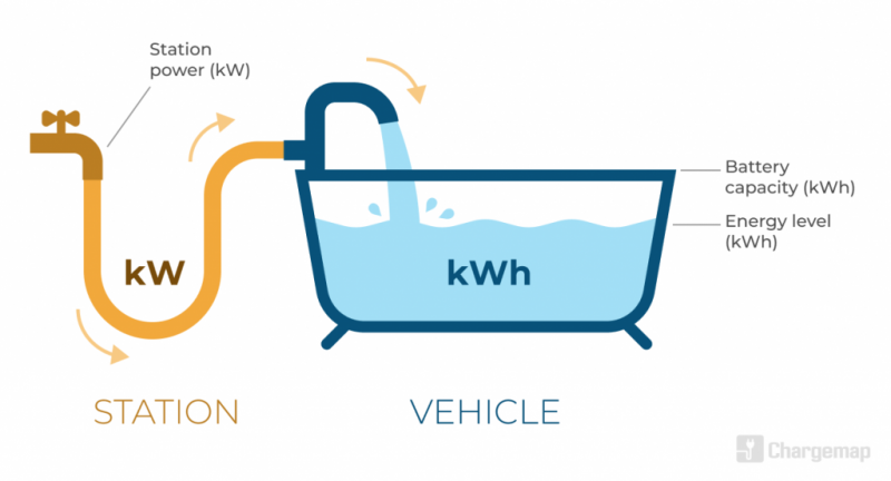

Ti ringrazio del tentativo, ma non c’è nulla da fare, non mi entra questo banale concetto, cioè, lo capisco ma quando mi ci trovo scrivo quello che mi viene in mente tanto si capisce lo stesso. Del resto non si può essere onniscienti, e non mi preoccupo a dire di essere ignorante. Del resto leggo di quelle castronerie, anche su queste pagine, su metallurgia, metalli, lavorazioni meccaniche ecc. che non mi preoccupo troppo di quelle che scrivo io.laugh

Per A e Ah, sono cose da poco, per uno che si occupa occasionalmente di queste grandezze.
In realtá è semplice: nell'esempio idraulico abbiamo ad es.  nella canna dell'acqua X litri/h che se scendono per Y ore danno come quantità in vasca:
X*Y  come numero  e a livello di UM: litri/h * h = litri   (semplifichi le due h).
Con le correnti, gli A già sono "qualcosa/tempo" (cioè una portata). Ma si fa sempre il prodotto: X*Y  per le cifre,  e per le unità di misura: A * h = Ah
Poi, in questi gg si è visto gente esperta di elettronica o elettrotecnica definire delle viti M8 come "8 mmq" oppure "passo 8" .. insomma se si va fuori dal seminato e se si scrive senza particolare impegno, ce n'è per tutti, me compreso.
