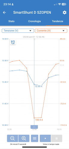

Ti stai arrampicando sugli specchi, si e gia detto di non voler per forza fare lasagne, cannelloni o pasta al forno del resto, in camper, chi e quanti lo fanno?
Per fare un buon ragù mi sono bastati 20 minuti, alla seconda  potenza ovvero a 300 Watt, con funzionamento della piastra ON/OFF  2,5 secondi ON 7,5 secondi OFF con una corrente di circa 80A richiesta alla batteria, il pomodoro nei barattoli di vetro e' gia stracotto al contrario di quello nelle scatole di latta cui viene data una semplice scottatura ad alto calore nelle griglie per inibire una successiva formazione di batteri.
Cuocere una fiorentina da 1200 grammi, di sera, a Marina di Vecchiano, l'ho fatto in 6-7 minuti, una volta scaldata per bene la padella grigliata si può tranquillamente spegnere la piastra,.
Il test e stato eseguito sul mio camper che sebbene disponesse di 800 W di pannelli e non eravamo in Svezia ma in Piemonte,  medio-alto novarese, il camper era fermo praticamente all'ombra inoltre, siamo incappati anche in una giornata mediamente nuvolosa.
Carlo e la sua Signora (Giornifelici),  credo siano ancora in Scandinavia, anche loro utilizzano una piastra ad induzione e non se ne lamentano, anzi.
Ho gia scritto e ripeto, abbiamo utilizzato a lungo la piastra durante le vacanze ma, non ho mai voluto pubblicare nulla proprio per evitare chi, proprio come te in questo caso, ha sempre qualcosa da ridire.
Non ce lho piu bello o piu lungo e non ho motivo di vantarmi di nulla, mi sono prestato, insieme a Guido (rubylove) di verificare questa cosa in maniera piu approfondita dal momento che lo stesso dispone di una strumentazione molto valida anche se, il mio amperometrino cinese da 10 euro, non discostava molto nella misurazione dal Fluke, una differenza variabile da 90 a 160mA a 222V, come si vede anche nelle foto postate sopra da Guido.
Credo che tutto sommato, una spesa di 15Ah in qualche occasione se la puoi permettere anche chi dispone di una sola batteria agm da 100Ah a condizione che quest'ultima non sia a scarica lenta ma almeno costruita con tecnologia idonea ad avviare il motore.

Noi ieri abbiamo cotto la pasta per tre con un litro e mezzo di acqua, per quattro magari ne basterebbero due. La prova a me è servita per avere un'idea di che numeri si sta parlando a grandi linee e credo anche per molti altri che non hanno nessuna esperienza di questo tipo di cottura, da questi si può in seguito affinare e migliorare
Ho notato che l'inverter non ha avuto una grossa o significativa perdita, durante i 1200 Watt assorbiti dalla piastra lo smartshunt mostrava un assorbimento variabile da 95 a 101A, questo mi fa pensare ad un rendimento dell'inverter molto prossimo al 95%.

Ho notato che l'inverter non ha avuto una grossa o significativa perdita, durante i 1200 Watt assorbiti dalla piastra lo smartshunt mostrava un assorbimento variabile da 95 a 101A, questo mi fa pensare ad un rendimento dell'inverter molto prossimo al 95%. Ciro.
Si tra tensone a vuoto e tensione con piano cottura a 1200W c'era solo un volt di differenza, magari dovuto ai cavi ma quello dipende dal fatto che l'inverter compensa la tensione in uscita aumentando la corrente in ingresso
