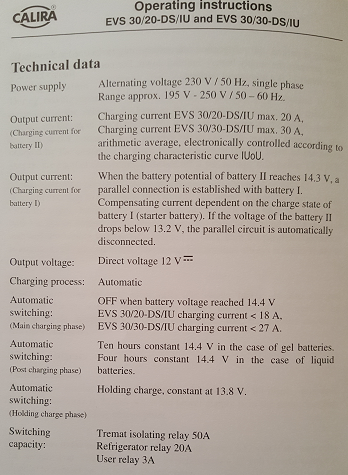

il cb montato all'epoca dalla Knaus era il Calira (evs 20-30 nel mio caso), che funzionava talmente bene da essere talvolta andato a fuoco (non a me!), guastarsi (ci sono passato) e infine (ma troppo tardi) far fallire l'azienda produttrice...
A suo tempo ho verificato le caratteristiche tecniche e mi pare di aver visto che il massimo che potesse caricare era una bs da 100 ah...

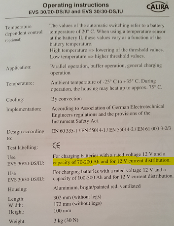

Ciao ik6Amo,
ecco le caratteristiche tecniche: come vedi il limite massimo del cb in dotazione al mio mezzo sono i 200 ah (e non i 100 come mi ricordavo io), max 20 A erogati:
Grazie e buoni km!

il calira carica fino a 20A  pertanto ce la fa a caricare entrambe le batterie.
Per il funzionamento o va o non va, e pare che per il tuo del 2007 non ci siano problemi.

dalle specifiche, riesce a caricare batterie da 70 fino a 200A, ma come ti hanno detto potrebbero caricare anche 2000.anche perdè è la batteria che "accetta" gli ampere che gli pare  dal caricabatteriewink

Ciao a tutti, e grazie per i vostri contributi! Provo di commentarli tutti... @cinquantuno Buono a sapersi: a questo punto il parallelo secco non me lo toglie nessuno: l'unico dubbio è se anche in tal modo il pannello riuscirà
a tenerle cariche, ma credo di sì @pegaso65 Grazie per la precisazione: io se ho applicato intelligenza nella ricarica non lo so proprio: il pannello le ha sempre tenute cariche e, a parte l'episodio di due settimane fa (citato nel mio post iniziale), non credo che si siano mai scaricate molto (il camper è rimessato in giardino, e mi pare che il pannello abbia sempre caricato, anche in inverno. @MisterX1 Grande informazione! Non sapevo del sistema di taratura del pannello all'ingresso del camper. Il mio è questo: ha anche lui il sistema di taratura a cui facevi riferimento? Dove/come lo trovo? In ogni caso ho appena appurato che la batteria vecchia, che oggi dava 13.3 V (come l'altra...), stasera dopo un paio d'ore di luci a led volutamente lasciate accese, dava 12.7 V ed il pannello di controllo aveva l'ultima tacca spenta (quindi era tutto pieno tranne 1 quadratino). @impiegatodelvolante Ricevuto, grazie! Mi sa che passerò al parallelo! @feynman grazie per il suggerimento, credo lo seguirò per verificare la tenuta di ogni batteria. Al momento non ho effettuato altre rilevazioni: non appena eseguite ulteriori prove (stasera, visto che il pannello non ricarica...) posterò gli esiti, ed in ogni caso resto in attesa dei vostri preziosi suggerimenti e commenti! Grazie ancora a tutti! Buoni km! Luca ps: ma come fate voi a rispondere senza allegare il messaggio ad inizio risposta?  io da quando c'è il nuovo sito non riesco più
Ciao Commodore,
stacca il pannello grigio quello della foto postata da te (anche il mio uguale) dietro trovi una specie di vite anzi due per BS e BM inserisci il cacciavite adatto e ruotando si alza e si abbassa il livello per me poco affidabile.
Io ho comprato un amperometro sulla baia che mi dice anche quanti Ampere ho prelevato.
Hai comunque un voltmetro che da una indicazione decente?
Presumo di si!
Anche io toglierei il parallelatore ho un commutatore nautico con posizione su batteria 1, 2 , entrambe oppure staccato, metto sempre su entrambe ovvero parallelo secco e funziona da 4 anni alla grande faccio con temperature intorno allo zero con tv la sera anche tre notti forse anche 4 sono due da 75 Ah AGM ho un pannello solare penso da 100W ma nei giorni in cui ho fatto tre notti pioggia a catinelle carica praticamente nulla a dicembre inoltrato.
Per domande specifiche sul tuo meraviglioso cool KNAUS chiedi su marchi nel thread dedicato.
Saluti

Un carica batterie riesce a caricare qualsiasi quantitativo di ampere e numero di batterie, fino al limite del' autoscarica, cioè se il pacco batterie disperde per autoscarica più di quello che si carica, allora non caricherà mai, occorrerà un carica più potente.
Non mi sembra questo il nostro caso, una volta caricate per bene le BS, che siano una o cento,  il carica deve solo ripristinare i consumi.
Se il carica non funziona o è una ciofeca va sostituito.

Ciao Commodore, stacca il pannello grigio quello della foto postata da te (anche il mio uguale) dietro trovi una specie di vite anzi due per BS e BM inserisci il cacciavite adatto e ruotando si alza e si abbassa il livello
per me poco affidabile. Io ho comprato un amperometro sulla baia che mi dice anche quanti Ampere ho prelevato. Hai comunque un voltmetro che da una indicazione decente? Presumo di si! Anche io toglierei il parallelatore ho un commutatore nautico con posizione su batteria 1, 2 , entrambe oppure staccato, metto sempre su entrambe ovvero parallelo secco e funziona da 4 anni alla grande faccio con temperature intorno allo zero con tv la sera anche tre notti forse anche 4 sono due da 75 Ah AGM ho un pannello solare penso da 100W ma nei giorni in cui ho fatto tre notti pioggia a catinelle carica praticamente nulla a dicembre inoltrato. Per domande specifiche sul tuo meraviglioso  KNAUS chiedi su marchi nel thread dedicato. Saluti
Ciao MisterX1,
grazie per le informazioni: non lo sapevo proprio.
Per rilevare lo stato della BS ho sia un voltmetro (appositamente comprato ieri a 5 euro al brico...) sia il display del pannello solare (Helios Bravo) : entrambi danno gli stessi risultati, quindi adesso posso considerare affidabile il display del pannello e controllare da lì il voltaggio della BS senza dovermi infilare nel doppio pavimento ed estrarre le batterie. In questo modo verificherò anche la taratura del pannello nell'ingresso.
Non avevo postato sul topic dei marchi poiché consideravo il tema generico...
Grazie ancora per le dritte!
Ciao e buoni km!
Luca

In risposta al messaggio di masivo del 21/01/2018 alle 19:28:10
mai, occorrerà un carica più potente. Non mi sembra questo il nostro caso, una volta caricate per bene le BS, che siano una o cento, il carica deve solo ripristinare i consumi. Se il carica non funziona o è una ciofeca va sostituito.
Considerando che il cb (o meglio l'intera centralina) è stato riparato lo scorso aprile ... spero proprio che adesso non sia  più una ciofeca ...
In ogni caso direi che lo scoprirò presto... visto che vorrei passare al parallelo...
