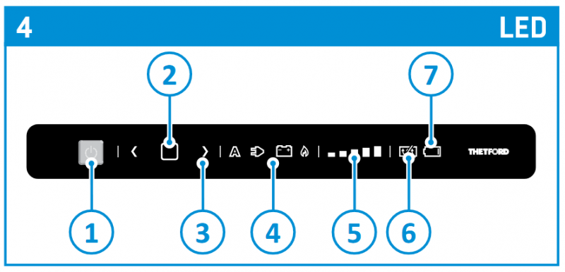

Io ho un Tethford serie 4000, a memoria dovrebbe essere il 4142 che ha questo tipo di pannello:
inizialmnte lo tenevo regolato a 4 tacche ma consumava una esagerazione di gas e stava molto in funziione, nonchè mi faceva il ghiaccio nei prodotti anche nel frigo, ora lo tengo a 3 tacche o anche 2 tacche e pur raffreddando benissimo, non fa piil ghiaccio e spesso sta spento.
Io perrò in estate di solito sto a temperature del Nordeuropa, e quindi forse cambia.
