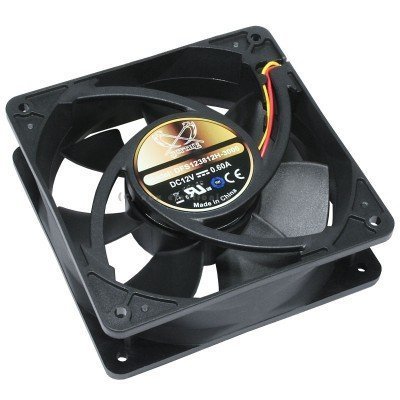

Ciao Enzo. Per l'impianto che sto implementando seguendo i consigli tuoi e di Roland77 con radiatori e ventole ho individuato questa ventola che, da prova "sul campo" che ho fatto confrontandole con altre similari, ha una ottima portata e consumi ridotti. Oltre al vantaggio di poter settare la velocità, quindi consumi e portata, almeno dalle caratteristiche resiste a temperature fino a 85 °C. Adamo ----- Un passo alla volta mi basta; se non sai dove andare, finirai probabilmente in qualche altro posto.

Se vuoi una ventola ad alte prestazioni, Scythe Ultra Kaze 120mm, 3000 rpm [url]http://www.amazon.it/Scythe-Ultra-Kaze-120mm-3000/dp/B000VRVJCU [url]http://www.scythe-eu.com/en/products/fans/ultra-kaze-120.html 45,90dBA / 133,60CFM = 228 m³/h Io ne ho montate 4 su un supporto che monto nell'oblò, mi sono fatto un turbovent [:D] con un regolatore da pc posso selezionare 3 velocità per ogni ventola... ps sono alte 38mm invece di 25mm Ciao Davide

Ciao Davide, ti ringrazio per il suggerimento, effettivamente la ventola che proponi presenta caratteristiche di tutto rispetto, quelle installate sul mio mezzo hanno un quarto della portata in metri cubi, dovro sicuramente provarle. Un saluto Enzo
