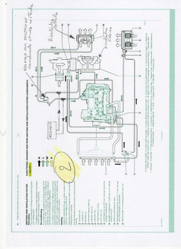

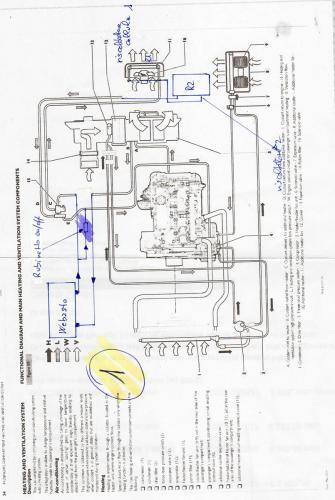

Monto il tutto come da schema 1 nelle foto e con valvola on/off evidenziato in viola, mi funziona qualche minuto poi si ferma per poi riavviarsi e cosi all'infinito.
Se apro la valvola on/off entra in modulazione anche se non raggiungo mai i 75° alla vaschetta del motore, massimo 60°.
Ma la cosa strana è il rumore che fa quando riparte...come un qualcosa che tocca metallo, e credo sia poca portata di acqua.

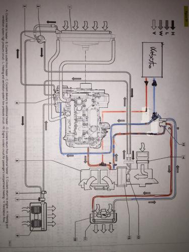

Di certo ho sbaglaito qualche collegamento al circuito motore/riscaldatori.
Nello schema foto 2 un mio ipotetico collegamento in parallelo.
Secondo voi può andare?

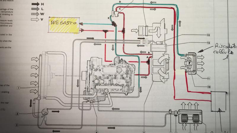

Purtroppo è difficile capire qualcosa da questi schemi allegati anche se si prova a salvarli sul PC per ingrandirli. Se il Webasto va in modulazione con molta probabilità il fluido in entrata è troppo caldo e questo significa
che hai un ritorno di liquido prima che questo abbia fatto il giro da te previsto ... ( non so se mi sono spiegato ... ) Molti malfunzionamenti iniziali sono dovuti alla presenza di aria nel circuito dopo l'installazione. Sei sicuro di averla tolta tutta ? Controlla anche bene che non ci siano delle valvole termostatiche che chiudono o aprono dei rami del circuito. Se il Weba non riceve una portata adeguata può andare in crisi.
Grazie Topolone per la risposta.
assieme ad un amico abbiamo studiato l'andamento dei flussi è messo giù questo schema che allego.
Da considerare che il primo tubo che si scalda quando accendo il motore è il tubo contrassegnato dalla lettera A.
Attenendo confronti e consigli.

Grazie Topolone per la risposta. assieme ad un amico abbiamo studiato l'andamento dei flussi è messo giù questo schema che allego. Da considerare che il primo tubo che si scalda quando accendo il motore è il tubo contrassegnato dalla lettera A. Attenendo confronti e consigli. grazie a tutti
Scusatemi, ma il Webasto così montato non è "contro-flusso" rispetto al fluido caldo proveniente dal motore, nel caso lavorassero assieme?

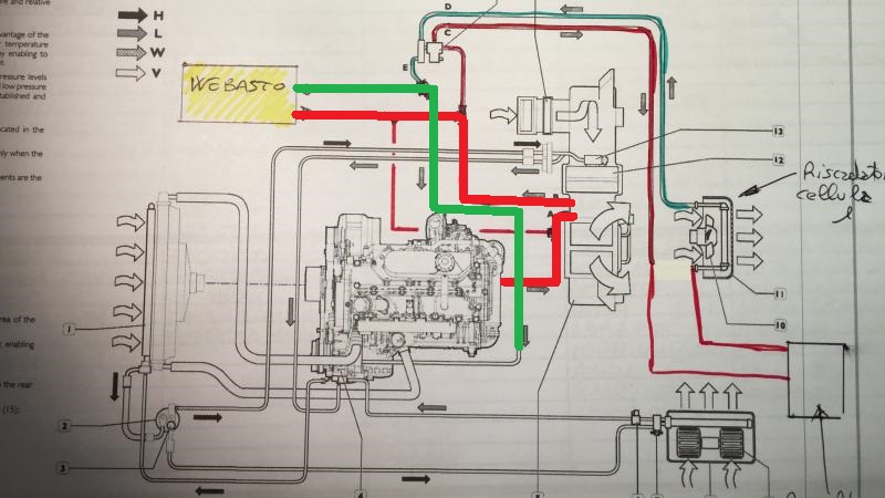

Non so quanta resistenza faccia il Webasto quando non funziona ma se il passaggio nel Weba fosse meno resistente del tratto che va al radiatore cellula ecco come si muoverà il flusso quando hai il motore acceso.
Guarda solo i tratti spessi che ho messo.
Non andrà o andrà poco verso la cellula. Tutto dipende dalla resistenza dei due rami.
2 circuiti in parallelo si comportano come due resistenze in parallelo di un circuito elettrico e il fluido si ripartisce come la corrente.

In risposta al messaggio di Topolone del 25/01/2018 alle 14:51:07
Non so quanta resistenza faccia il Webasto quando non funziona ma se il passaggio nel Weba fosse meno resistente del tratto che va al radiatore cellula ecco come si muoverà il flusso quando hai il motore acceso. Guarda
solo i tratti spessi che ho messo. Non andrà o andrà poco verso la cellula. Tutto dipende dalla resistenza dei due rami. 2 circuiti in parallelo si comportano come due resistenze in parallelo di un circuito elettrico e il fluido si ripartisce come la corrente.
Quando sono in marcia utilizzo il motore, il W resta spento...
in effetti mi sorgono dubbi.
Grazie Topolone.
