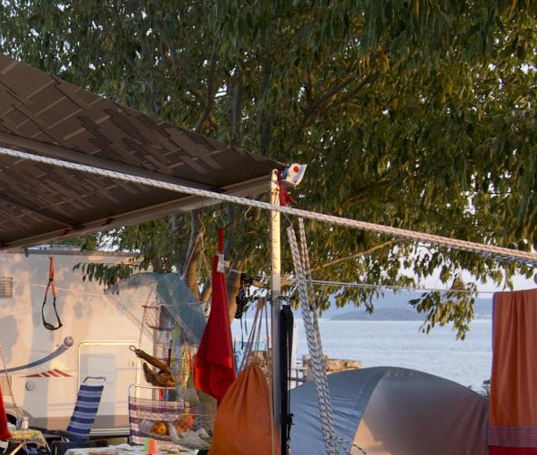

Integro il messaggio precedente con una foto ricavata da un campeggio in Croazia nel 2102. Purtroppo uno dei tiranti passa proprio davanti al punto "focale" quindi va un po' immaginata...
In prossimità della cerniera della zampa ci sono 2 cordini "rossi" che terminano con un anello. In questi viene inserito un gancio metallico ad "S" al quale vengono agganciati 1 tirante ciascuno che, in questo caso, scendono molto in basso. Non è la soluzione ottimale, ma quella piazzola non mi dava la possibilità di allungare i tiranti in quanto avevamo piazzato anche 2 igloo per i nostri figli. I tiranti sono stati regolati con il cosiddetto "Paranco di Poldo" ecco la ragione dei numerosi rinvii. Aggancio e sgancio erano molto rapidi: bastava accorciare le zampe e tutto il sistema andava in riposo permettendo il riavvolgimento rapido del tendalino. Lo stesso dicasi per la messa in funzione. I tiranti sono stati regolati una sola volta, all'inizio, e poi messi in tensione utilizzando le zampe telescopiche.
