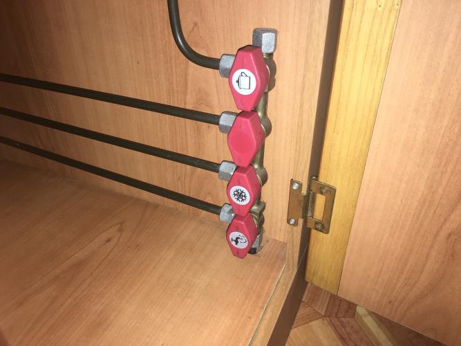

voglio montare un webasto dentro al gavone delle bombole, OVVIAMENTE TOGLIENDO LE BOMBOLE DA LI,
dato che non lo voglio in cellula, e da li con nessun gran lavoro riesco a montarlo perfettamente, posso portare sotto il lavello la bombola?
dal gavole parte il tubo gas , e penso io arrivi a questo distributore in foto, che appunto è sotto il lavello, a fianco di dove andrebbe la bombola, se cosi fosse basterebbe collegare la bombola al distributore e basta no? Cosi tt ke volte che la uso posso chiuderla direttamente

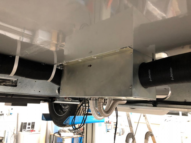

Il Weba può essere installato tranquillamente anche fuori sotto al pianale (tantissimi lo fanno), il primo esempio trovato in rete

 Il problema di metterlo esterno sotto, è che dove c’era spazio, il vecchio proprietario ha fatto costruire dei lavori, e quindi non c’è più posto, per quanto riguarda la bombola pensavo appunto di mettere massimo una 5 kg e ovviamente di legarla, comunque lo spostamento della bombola sarebbe solo ed esclusivamente un accorciare il tubo dalla bombola attuale alle valvole, ci sarebbe da dare anche un buco di aereazione? Che in teoria c dovrebbe gia essere... anche se non sn certo stagni i camper...alla fine dei conti ,

Quello che voglio fare è:
togliere le 2 bombole da 10k e metterne una da 5kg sotto il lavello e collegarla al distributore.
vano bombole mettere il webasto.
con 5 kg ci va piano cottura, frigo nn mi interessa a gas ma nel caso andrebbe anche quello , acqua calda va lo stesso con una da 5kg, (se la cambierò piu spesso nn mi interessa), e nel caso si rompesse il weba, una notte ce la faccio uguale con 5kg ...
sotto non ho posto, gia controllato, dove c era posto sono stati fatti dei gavoni che non vorrei occupare in quanto mi servono per riporre altra roba, il vano bombole , una volta tolte, è gia areato, con un buco canalizzo con nuovi tubi bagno mansarda e dinette...
domani mi stufo del webasto? In 10 minuti è tutto cm prima
