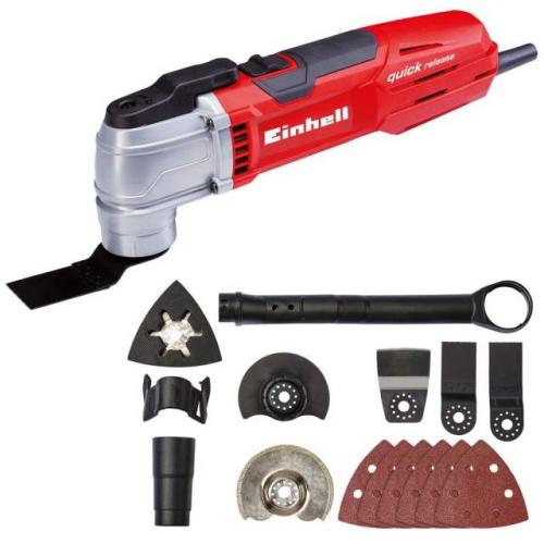

DonLimpio
DonLimpio
08/06/2014 1650
Inserito il 31/01/2018 alle: 10:18:18
io uso un attrezzo come questo con la spatola per il silicone
