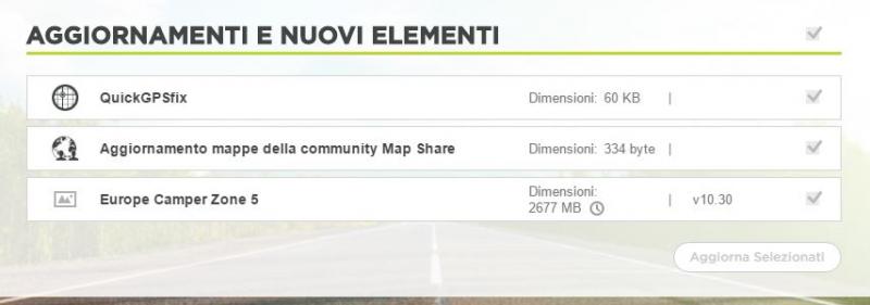

Inserito il 09/06/2019 alle: 11:25:09
Oggi nelle email ho trovato quella del TomTom che mi dice : IL TUO AGGIORNAMENTO MAPPE È PRONTO.
Sarà il caso di fare il nuovo aggiornamento?
Qualcuno, per caso lo ha già fatto?
Tra l'altro come si vede dalla foto si tratta dell'aggiornamento della mappa Europe camper zona 5 che ho installato al posto di quella che si impiantava sempre.
