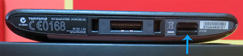

Purtroppo non saprei neanche come sostituirla e poi come caricarvi il software sopra. Non ho slot visibili per inserire una SD.

allora è semplicissimo, lo slot è presente sul navi
Devi semplicemente inserire la microsd nella feritoia indicata dalla freccia.
Ti dirà a schermo che la SD per poter essere utilizzata dovrà essere formattata, tu dovrai autorizzare l'operazione e il gioco è fatto.
Collegandolo successivamente a MyDrive, vedrai anche la disponibilità della memoria SD.
Non c'è bisogno di caricare nessun software, tutto rimane come prima.

allora è semplicissimo, lo slot è presente sul navi Devi semplicemente inserire la microsd nella feritoia indicata dalla freccia. Ti dirà a schermo che la SD per poter essere utilizzata dovrà essere formattata, tu dovrai
autorizzare l'operazione e il gioco è fatto. Collegandolo successivamente a MyDrive, vedrai anche la disponibilità della memoria SD.  Non c'è bisogno di caricare nessun software, tutto rimane come prima.
Grazie Laikone.
