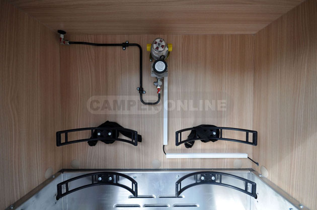

Nel mio Burstner Lyseo 690 del 2018 ho trovato montato questo riduttore di pressione, scambio bombole e crash control che ha sempre funzionato bene fino a poco tempo fa, quando ha cominciato a bloccare tramite elettrovalvola l'erogazione del gas.

Questo dovrebbe essere il sistema installato nel mio mezzo.

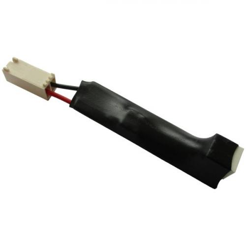

Nel frattempo alla mia mail ha risposto il costruttore Toptron dicendo che stanno avendo problemi con gli impianti al Litio in quanto l'elettrovalvola non supporta le tensioni che da questa batteria quando è carica al 100% e indagando sul mi caso sta succedendo proprio questo.  Anche AI aveva ventilato questa possibilità con dovizia di dati e prove da fare.
Per ovviare la Toptron ha in produzione un regolatore apposito da inserire a monte della centralina e che un suo distributore tedesco vende a 37€ più spedizione.
Ora c'è il problema di trovare la centralina, quella che il concessionario nemmeno sa se esista e sapere se il problema sia proprio la sovratensione.

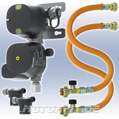

Sempre in rete mi si è aperto una pagina che parla di questo Kit
a 99 € a casa, prezzo bassissimo e l'unica scusante potrebbe essere quella che si tratta di un prodotto del 2025 ma garantito nuovo ed intonso.
I tubi saranno senz'altro per bombole con filetto tedesco ma si possono sempre sostituire,
Ora non so che strada prendere, o armeggiare con il mio oppure prendere tutto nuovo od ancora qualcosa di minimale che funziona sempre, senza paura del famigerato olio che intasa e senza accrocchi di presunta sicurezza visto che viaggio sempre con le bombole chiuse.

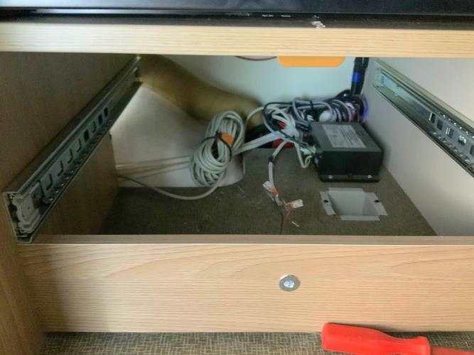

Per la centralina, la mia si trova sul pavimento sotto il piano cottura-lavandino piatti. Posto infame da raggiungere, secondo me l'hanno installata prima di installare il mobiletto.

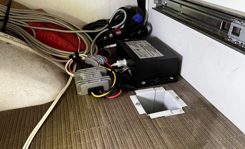

Da un forum tedesco sul marchio Burstner mi è stato suggerito di cercare questa centralina sotto al cassetto posizionato sotto al frigorifero e li è stata trovata.

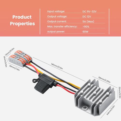

Ho facilmente intercettato i cavi di alimentazione della centralina ed ho interposto questo regolatore di tensione a 12V trovato su Amazon e già dotato di morsetti e fusibile
Fissato il tutto e provato anche se in maniera provvisoria e sembra tutto funzionare,
Nella prossima uscita e sperando serva ancora il riscaldamento verificherò l'efficacia della modifica.

Il cassetto che hai levato ha la chiusura assistita? Te lo chiedo perché la mia centralina si trova dietro il cassettone sotto il lavandino per i piatti ed non sono riuscito a capire come si smonta anche perché dovrei cambiare i pistoncini della chiusura che non chiudono più completamente.

Grazie ragazzi però sono stato molto aiutato in primis dall'AI poi dal costruttore del prodotto e poi dal forum tedesco di Burstner,
Fosse stato per il concessionario ne saprei meno di prima!crying  Spero almeno tenga a mente le mie informazioni.
Al riguardo del funzionamento ho fatto le prove a batteria carica, misurazione corrette e il blocco non è mai intervenuto quindi sembra la buona strada.

È un regolatore di tensione "step up/down", significa che  può sia inalzare che ridurre la tensione in ingresso per garantire quella in uscita.
Sono molto affidabili, io uso la versione a 5 Volt per alimentare l'Arduino del mio camper e la versione a 13,8 Volt per il mio telescopio Meade LX200 12".
