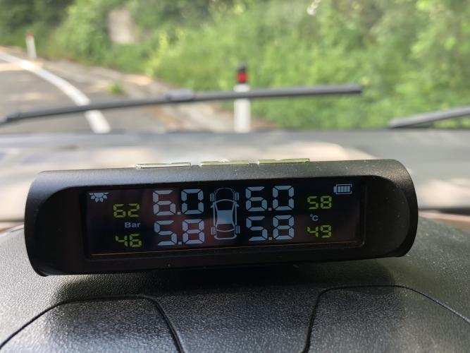

Io ho un tpms come questo e devo dire che funziona molto bene. Ci ho già percorso oltre 15.000 km. Il mio per la verità è marcato Carchet, ma è identico a quello del link. Ciao.
E' quello che ho preso anch'io l'anno scorso, pagandolo però più del doppio. però Carchet.  Eccellente!

Per quello che costano, io presi in Ali, funzionano davvero bene, precisi e danno anche la temperatura gomme, scendendo dalla Val di Susa in agosto, anteriori a 65°!
Le batterie dei sensori di questi trasmettono sempre, aggiornano ogni 5? minuti, anche se il mezzo è fermo, durano un anno/due, a seconda della qualità delle stesse.
