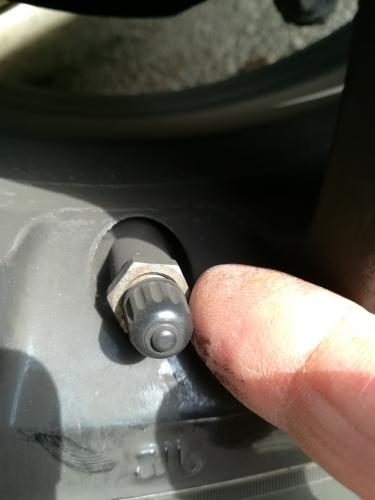

Oggi mentre controllavo la pressione delle gomme mi è venuto un dubbio se i sensori ci stanno su i cerchi in lega da 16" del Ducato 2018, domani faccio delle foto. Magari con il diametro di un sensore potrei valutare se ci stanno, se qualcuno eventualmente non li avesse già montati su questi cerchi.

Il sensore è come un tappino ma piu grande, quindi dovrebbe starci. Se riesci a svitare il tappino della valvola con le dita, significa che attorno hai spazio sufficente per farci stare il sensore.

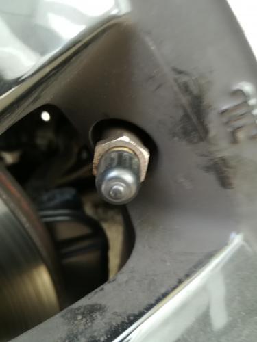

Il tappino si riesce a svitare con le dita,metto comunque delle foto di chiarimento. Metti che dopo averli acquistati non vanno bene e devo rivenderli,la senti tu la Signora gli improperi che mi tira.IMG_20190224_113654(2).jpgIMG_20190224_113721(1).jpgIMG_20190224_113823(1).jpg
Viste le foto, direi che mi posso anche assumere la responsabilità wink
Il sensore sarà così a occhio di irca 1,5cm di diametro e quindi non dovrebbero esserci problemi.

Ci stanno, ci stanno.  Al massimo farai un po fatica a serrare il dado antifurto, ma almeno così faranno  più fatica a rubarli
