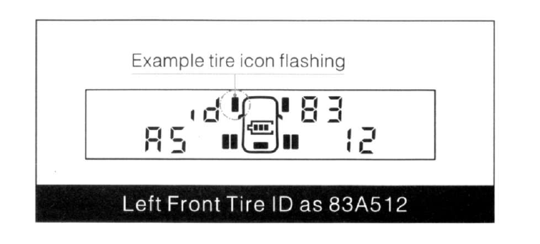

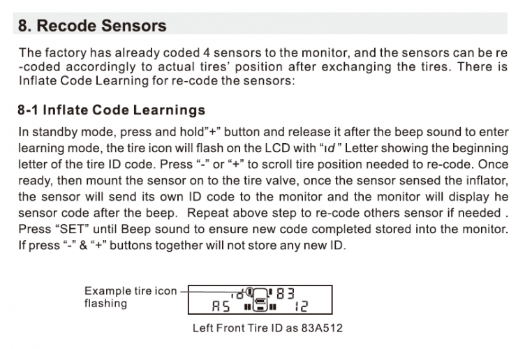

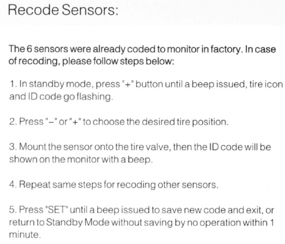

Nel mio si fa così:
Ho anche recuperato un manuale di un modello simile Carchet a 4 sensori, e mi sembra lo stesso procedimento
RobertoBcn
RobertoBcn
Inserito il 18/09/2019 alle: 20:50:44
Grazie Tommaso! Gentilissimo!
A fine settimana vedo se togliendo la batteria e rimettendola ( insomma, il buon vecchio spegnere e riaccendere) il sensore si riprende, sennó ordino un nuovo sensore.
