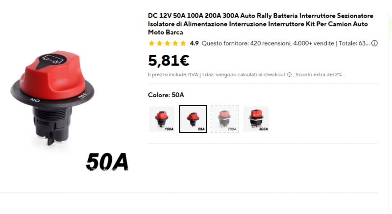

Buongiorno avrei bisogno di un consiglio,  vorrei spegnere tramite interruttore L'mppt epever 3210a, questo per bloccare la carica fv della bs 314 LIFeP04 ( a circa 65%) quando si vuole rimessare x qualche mese . Ho sentito  che vi è una sequenza x fare ciò ( prima staccare i panelli e poi il collegamento alla bs) ?
Avevo pensato a un rele da 150A sul positivo tre i panelli e mppt ?
I panelli potrebbero dannegiarsi facendo queso?
, Grazie
Francesco

X Tiziano l'interruttore l'ho preso in esame solo perché volevo farlo anche x il dc dc , e gli interruttori li volevo mettere in plancia posto guida, li comando con +12v , rele da40/70/150 c'è poca differenza di prezzo pensavo meglio abbondare che deficere metterò un 70A
x Grinzia era come pensavo grazie x la conferma
