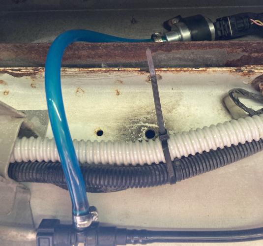

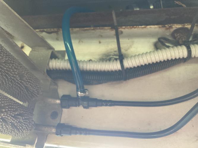

Dopo aver letto qua e la’ mi sono deciso a modificare la pesca del gasolio per alimentare il cinebasto. Per due anni sono andato con una tanica nautica da 12L rimessata in un gavoncino da me costruito. Soluzione forzata perché il prelievo dal serbatoio del ford transit del 2008 è difficoltosa in quanto bisogna calarlo giu’ e bucarlo per far passare il tubo di pesca. Il rimedio che ho scoperto leggendo nel forum è sfruttare il ritorno che passa nel radiatorino dí raffreddamento. Ho comprato un T con innesto rapido da un lato e un innesto zigrinato  da sfruttare per il tubo del riscaldatore.
Di seguito le foto dell installazione
Usare il tubo superiore del radiatorino. Per maggior sicurezza soffiare nel tubo staccato e si dovrebbe sentire gorgogliare nel serbatoio.
Testato anche con motore in moto nessun problema a parte il gran caldo che si è aggiunto a quello stagionaleangry

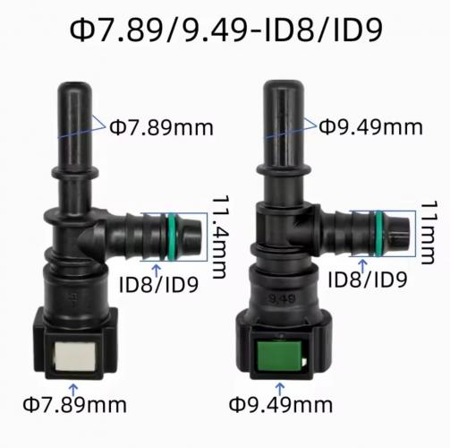

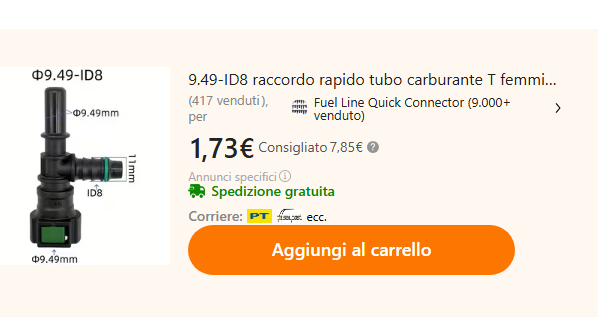

Screenshot_20251215_012037_AliExpress.jpgGrazie xle Risposte..ma quale misura  dei due devo prendere? Grazie
Modificato da Danilo1974 il 15/12/2025 alle 01:22:20
18/10/2009 6763
Inserito il 15/12/2025 alle: 06:51:45
In risposta al messaggio di Danilo1974 del 15/12/2025 alle 01:07:19
prendili entrambi, così non puoi sbagliare

In risposta al messaggio di time69 del 06/06/2025 alle 18:41:05
perché il prelievo dal serbatoio del ford transit del 2008 è difficoltosa in quanto bisogna calarlo giu’ e bucarlo per far passare il tubo di pesca. Il rimedio che ho scoperto leggendo nel forum è sfruttare il ritorno che passa nel radiatorino dí raffreddamento. Ho comprato un T con innesto rapido da un lato e un innesto zigrinato  da sfruttare per il tubo del riscaldatore. Di seguito le foto dell installazione Usare il tubo superiore del radiatorino. Per maggior sicurezza soffiare nel tubo staccato e si dovrebbe sentire gorgogliare nel serbatoio. Testato anche con motore in moto nessun problema a parte il gran caldo che si è aggiunto a quello stagionale
Solo una curiosità.
Non è troppo tirato il tubo per il riscaldatore? Non è che con tutte le vibrazioni del viaggio ti ritrovi con il tubo tagliato e perdi gasolio? Io avrei utilizzato un tubo gasolio nero, e starei attento alla curva sulla lamiera. Forse le foto ingannano.
Sia chiaro, è solo un mio modesto parere.

23/12/2011 3290
Inserito il 15/12/2025 alle: 09:27:19
Io ho usato quello verde, il 9,49, ma ti conviene guardare prima cosa hai.
Ho visto che i vari innesti rapidi di filtro gasolio, pompa, serbatoio ecc... non sono tutti della stessa misura, vengono usate entrambe le misure, quindi dipende da cosa hai dove intendi pescare.

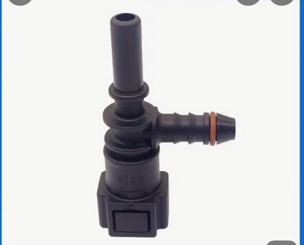

La misura da 7.89 monta su trafic...Vivaro...talento...nv300.
se può essere di aiuto

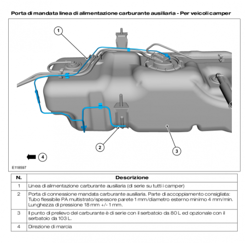

23/12/2011 3290
Inserito il 15/12/2025 alle: 18:31:53
In risposta al messaggio di Danilo1974 del 14/12/2025 alle 08:56:30
Buonasera Time 69 mi diresti cortesemente dove hai comprato il Raccordo? Io ho il Transit anno 2004 T350 125 credo che sia il mod prima del  suo ed ha lo stesso radiatorino andrà bene? Grazie.
Dimenticavo una cosa.
Su Transit, prima di tutto, conviene controllare se c'è la predisposizione.
Se è presente si evita di mettere T o di smontare il serbatoio.
E' una predisposizione che dovrebbe essere presente su molti camper su Ford.
Sul mio mezzo non c'è.
Tiziano
