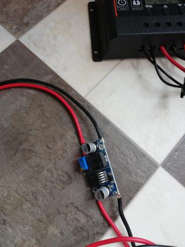

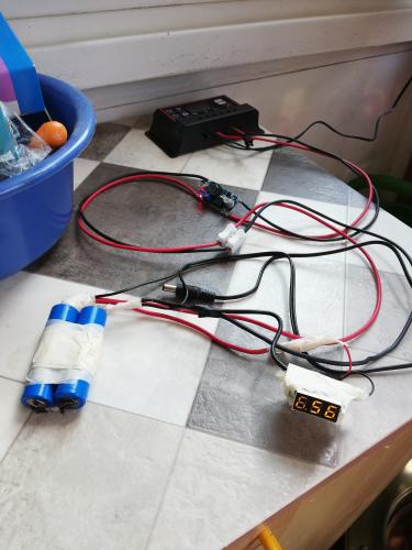

Ciao Tommaso, ti metto un paio di link:
https://www.amazon.it/Funnyruns...
L'ultimo lo sto usando da alcuni giorni,
IMG_20200426_160237.jpgIMG_20200426_160246.jpg collegato ad un piccolo pannello solare, con due batterie LiFePo4 da 3,2 Volt in serie per un progettino in via di sviluppo.
Saluti.

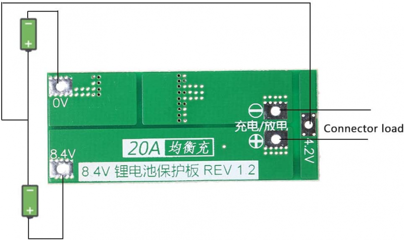

Secondo te, puo andare bene QUESTO per caricare due 18650, mi sembra che sia proprio un caricabatteria per due elementi 18650 con alimentazione 8,4v.
Mi sembra di capire che questo abbia ache une certa prtezione per le batterie durante l utilizzo e la scarica, probabilmente taglia l utilizzo sotto una certa tensione.
Purtroppo non me ne intendo e non forniscono un manuale di facile comprensione.
A quel punto mi servirebbe solo un alimentatore da 8,4v ma non ho capito da quanti A.
Se potesse andare bene un alimentatore da muro 220 da 9V 1A ne ho una discreta quantità di recupero.
cosa ne dici?
Forse, per neppure 6 euro si potrebbe anche rischiare.

Grazie, cerco di capire. Il primo mi sembra un caricabatterie per una sola 18658 con alimentazione da micro USB Il secondo mi sembra non un caricabatterie ma solo un alimentatore step down da 3A. o mi sbaglio Per esempio
con lo stepdown potrei entrare con 13,8v (batteria auto) e uscire con  5v per alimentare il secondo circuito, cioè il vero caricabatterie (ma ne servirebbero due?). Ho capito bene? Secondo te, puo andare bene QUESTO per caricare due 18650, mi sembra che sia proprio un caricabatteria per due elementi 18650 con alimentazione 8,4v. Mi sembra di capire che questo abbia ache une certa prtezione per le batterie durante l utilizzo e la scarica, probabilmente taglia l utilizzo sotto una certa tensione. Purtroppo non me ne intendo e non forniscono un manuale di facile comprensione. A quel punto mi servirebbe solo un alimentatore da 8,4v ma non ho capito da quanti A. Se potesse andare bene un alimentatore da muro 220 da 9V 1A ne ho una discreta quantità di recupero. cosa ne dici? Forse, per neppure 6 euro si potrebbe anche rischiare.
Si è come dici, quello che utilizzo non è un caricabatterie anche se è in funzione oramai da 10 giorni e non mi ha dato problemi, anche perché viene alimentato poche ore al giorno dal pannello.
Certo le correnti in gioco sono molto diverse rispetto al tuo trapano, parliamo di mA e non di A...
Quello che hai messo tu è proprio un caricabatterie, se trovi la maniera di alimentarlo con qualche trasformatore di recupero perché no, andrebbe benissimo, il problema è la potenza, 1 A non è tanto, ma non credo neanche gliene servano tantissimi, prova a vedere se hai qualche cosa che abbia più potenza, se no proverei con quello, impiegherà un po di più a caricarsi...

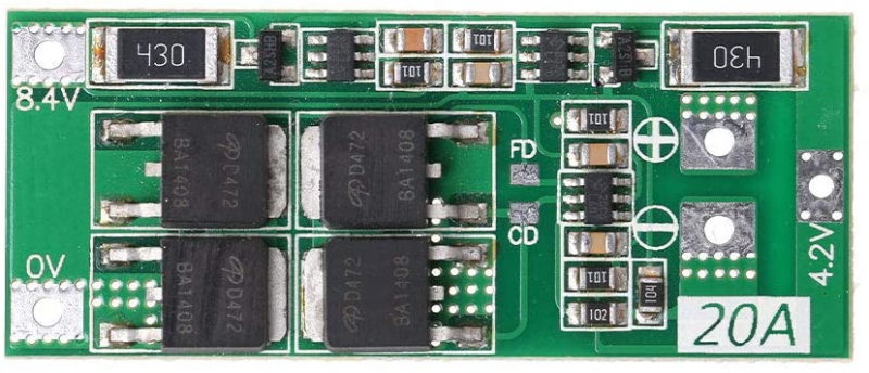

Sembra valido anche quello che mi hai linkato ora, anche perchè si alimenta a 9v che è comodo.
Unico dubbio è che mi semba che abbia una corrente di scarica limitata a 9,8A che per l avvitatore mi sa che puo essere poca sotto sforzo.
Quello che avevo visto o, dovrebbe tenere fino a 20A che mi sembra piu consono all utilizzo.

oltre al BMS 2S da 20A ordinato su Amazon a €. 5,65
ho anche ordinato un Caricabatterie per pacco Li-Ion 2s da 4,8v 1000mA a €. 8,99
visto che per la corretta carica bisogna entrare nel BMS con una tensione di 8,4v.
Spesa totale €. 14,61 visto che gli elementi 18650 li avevo gia di recupero.

Trapano avvitatore tornato a nuovo e funziona meglio che da nuovo.
Dentro al pacco batterie originale (che avevo svuotato e in origine aveva 6x1,2v Ni-Mh) ho alloggiato due Li-ion 18650 3,6v cad 3000mAh + BMS da 20A , messo connettore sul pacco dove collegare il caricabatterie a 220 o quello a 12v da 8,4v 1000mA.
Casomai speso qualcosa di piu di quanto sarebbe stato conveniente, ma il lavoro è venuto perfetto, e alla fine la soddisfazione di avere fatto un ottimo lavoro, non ha prezzo.

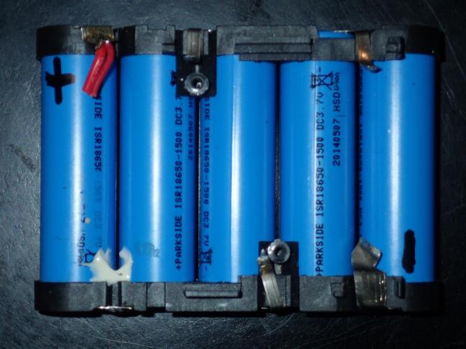

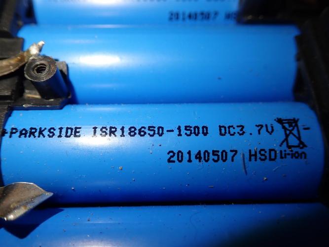

Tommaso, un lavoretto quasi identico, trasformare un aspirapolvere a batterie Ni-Mh 15x1.2 in un pacco 18v al litio,
Da Lidl a €19.99 vendono un pacco batteria per trapano 18v 2ah, sono 5 x 18650 con tanto di BMS e tanto di potente caricatore.
L'aspirapolvere l'ho semplicemente svuotato delle vecchie batterie e applicato il pacco litio con 4 viti, va che una bomba.
La  Hoover per lo stesso al litio chiedono 10 volte in più la spesa effettuata,
Inserito il 20/06/2020 alle: 01:06:13
In risposta al messaggio di latrofa124 del 20/06/2020 alle 00:35:39
Tommaso, un lavoretto quasi identico, trasformare un aspirapolvere a batterie Ni-Mh 15x1.2 in un pacco 18v al litio, Da Lidl a €19.99 vendono un pacco batteria per trapano 18v 2ah, sono 5 x 18650 con tanto di BMS e tanto
di potente caricatore.  L'aspirapolvere l'ho semplicemente svuotato delle vecchie batterie e applicato il pacco litio con 4 viti, va che una bomba.  La  Hoover per lo stesso al litio chiedono 10 volte in più la spesa effettuata,  Roberto
Di quelle batterie della LIDL da 18V (anche se le chiiamano da 20V) ne ho due da 2Ah e 3 da 4Ah che uso in tre avvitatori grossi (uno è a percussione per i bulloni ruote) e una motosega (leggerina ma ne ho altre tre potenti), quindi le conosco bene.
Nella batteria da 2Ah ci sono 5 18650 da 3,6v e 2000mAh mentre in quella da 4Ah ci sono ben 10 18650 a 3,6v 2000mAh a due a due in parallelo e 5 in serie (5S 2P). La batteria da 2Ah piu il caricabatterie (ma è quello lento da 2,4Ah) mi sembra che sia a 19,99 e la batteria da 4Ah è a 29,99.
Ci avevo pensato anch'io a comperare una di quelle batterie e cannbbalizzarla per recuperare gli elementi che alla fine costano 3 euro cad e quindi ottimo prezzo.
In ebay si trovano le Samsung 30Q da 3000mAh e scarica fino a 15A continui o le Murata-Sony VTC5 da 2600mAh e scarica fino a 35A continui , costano un po di piu ma penso anche di qualità migliore.
Ho fatto un pacco da 12v 6Ah (3S 2P) con 6 Samsung 30Q e BMS da 40A per un grosso avvitatore professionale BOSCH ma li in effetti seviva una corrente di scarica elevata perchè è una "bestia". E' costato, ma attualmenet per un avvitatore così si va vicino a 350-400 euro e quindi li è valsa la pena sicuramente.
Per altri usi, dove non si richiedono correnti così elevate, prenderò in considerazione di recuperarne da un pacco parkside. Così metto da parte anche la scheda BMS parkside che mi potrebbe sempre servire se saltasse uno dei pacchi che uso con la mia serie di utensili.
