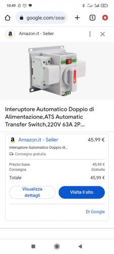

In ogni caso quando si fa un sistema di priorità a casa tra generatore e rete o solare e rete etc etc, credo sia obbligatorio un ATS con determinate caratteristiche. Automatico trasfer switch.
Questi hanno assorbitori d arco e varie sicurezza certificate.
Uno a caso economico
In ogni caso se quando fai lo switch sul camper lninverter è spento non c'è nessun problema nemmeno ipotetico.

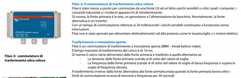

Da quello che sò il filax è un prodotto victron per la commutazione di due sorgenti AC in un'unico impianto, cioè esattamente quello che serve per fare quello che ho descritto ma con caratteristiche di velocita di commutazione molto elevate
In buona sostanza un eventuale dispositivo commutato dal filax non dovrebbe risentire del tempo della commutazione che se pur breve potrebbe spegnere l'apparechio, ad esempio.una TV che potrebbe rimanere in standby
Dichiarano 16 milli secondi di commutazione che secondo Victron è un tempo che non dovrebbe far spegnere l'apparecchio collegato
Dichiarano anche che non è adatto per carichi pesanti ma solo per apparecchi elettronici dall'assorbimento basso ma che potrebbero avere dei problemi di spegnimento durante la commutazione
Modificato da rubylove il 23/09/2023 alle 13:21:15

Probabilmente non userà una commutazione a rele ma a stato solido per essere così veloce.
Un relè veloce ha un tempo di commutazione di 10/20 mS è di sicuro più affidabile di una commutazione elettronica che in caso di guasto potrebbe dare problemi grossi
Qui si che due sorgenti possono entrare in contatto!
inoltre anche se a Mosfet ci sarebbero delle piccole correnti visto che l'isolamento non può essere proprio totale
francamente non capisco a cosa possa servire, se ho una serie di apparecchi che non devono spegnersi e riaccendersi meglio alimentarli da un piccolo gruppo di continuità che a sua volta attinge da due sorgenti alternativamente prendendosi anche qualche secondo per commutare, tanto c'è la batteria del gruppo che mantiene tutto acceso per il tempo necessario
Modificato da rubylove il 23/09/2023 alle 14:42:08

16ms? Il mio relè non ricordo bene ma ha tempi di commutazione nell' ordine di 10-20ms.
L'aggeggio NDS per la priorità o il loro inverter con priorità integrata dichiarano un tempo diverso tra rete e inverter, rispetto a viceversa.. secondo te perché?
