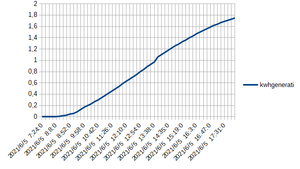

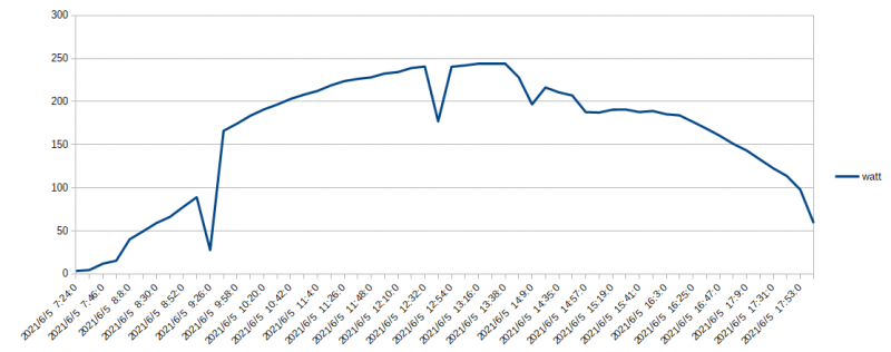

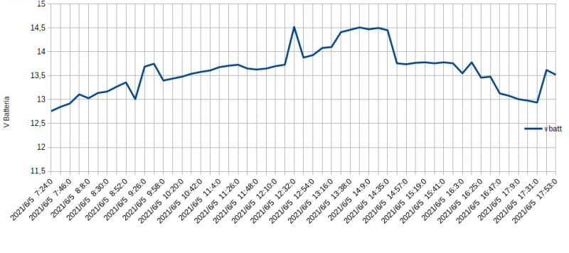

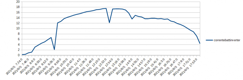

Qui i grafici di una giornata di primavera o estate totalmente serena, con batteria scaricata di 20 ah la sera prima e frigo trivalente elettrico, tv e pc dalla mattina alla sera,e anche ventilatore da 25 watt di pomeriggio. Purtroppo mi sono accorto che l orologio del regolatore era indietro di 45 minuti. Quindi il registratore di dati ha registrato tutto 45 minuti indietro.
Il frigo è stato messo a 220 alle 10.15 e rimesso a gas alle 18.40 circa.
Corrente in A fornita a Inverter+Batteria
Potenza Watt totali
Tensione di carica batteria durante la giornata(ha raggiunto e mantenuto il 100% nonostante partisse da -20ah la mattina)
Kilowattora generati nella giornata, quasi 1.8 kwh

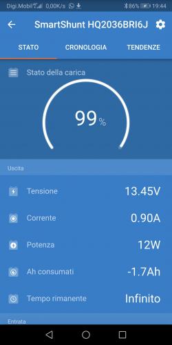

Istantanea della batteria subito dopo il passaggio a gas, quando la produzione solare diventa troppo bassa. Qui l ora invece è italiana, quindi 1 ora avanti frown​​​​​​. Sono in realtà le. 18.44.

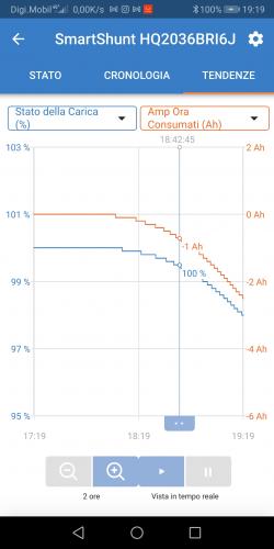

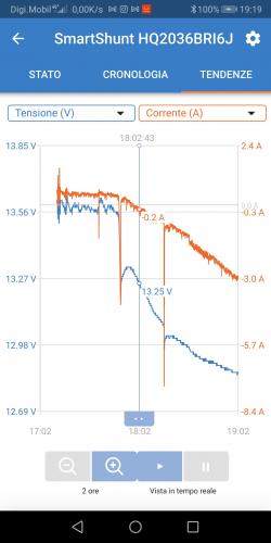

Periodo in cui inizia il prelievo in batteria perché la produzione solare diventa man mano insufficiente a mantenere un bilancio positivo.
Dalle 17:00 in poi inizia un piccolo prelievo, sempre più grande... Poi passo a gas.
Screenshot_20210605_191921_com_victronenergy_victronconnect.jpgScreenshot_20210605_191959_com_victronenergy_victronconnect.jpg
Penso che questo sia un sistema ottimo per sfruttare energia pulita e gratis, al posto del gas, che verrebbe sprecata.
Serve solo un impianto solare di potenza media, o medioalta, e un piccolo e buon inverter.
Moderni regolatori MPPT, uniti a moderni trivalenti, possono fare tutto questo automaticamente e a 12v senza inverter, tramite segnale AES. Ma non è il mio caso... crying
Posterò gli stessi grafici , ma in giornate velate o variabili, per vedere fin quando si può sfruttare la cosa, senza abbattere la batteria.
