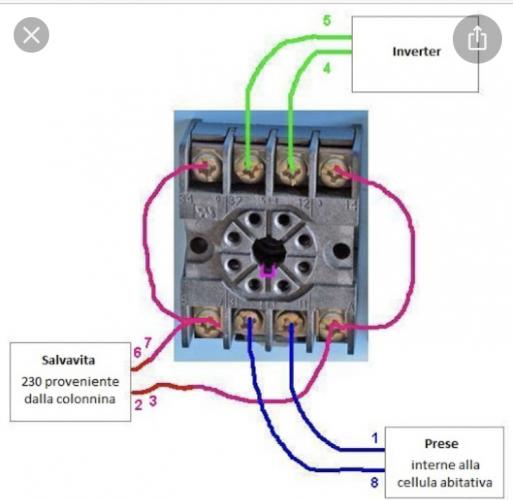

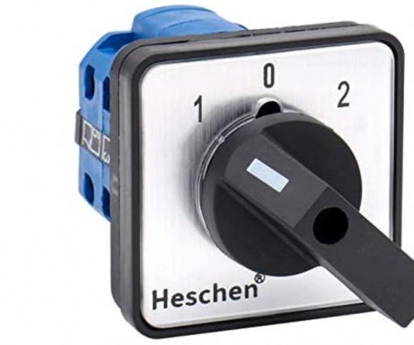

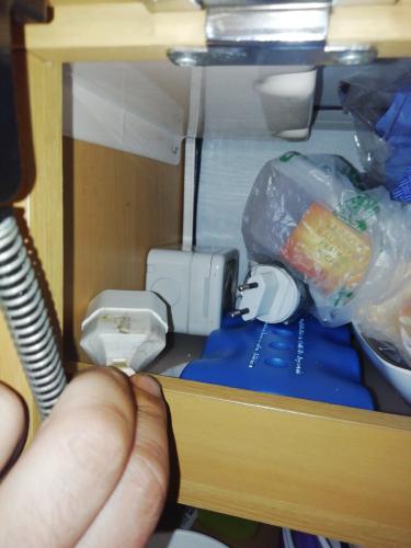

Ho deciso di inserire un  deviatore  manuale così almeno tengo separati i due circuiti a 220 volt, quello esterno e quello proveniente dall'inverter in modo che non interferiscono fra loro.
Andre

Giusto.. Io non l'ho mai fatto perché non ho mai allacciato la 220 esterna, e non ho un gran bisogno di usare le 3 prese del camper con l Inverter. Ho una ciabatta in zona dinette e attacco tutto lì.
Però se facessi come te potrei attaccare la spina del frigo alla apposita presa del pensile anche quando lo uso con inverter , invece che portare una prolunga dalla ciabatta alla cucina come ora.
Dovrei però comunque usare una prolunga per collegare l Inverter alla rete 220 del camper visto che non è vicino...
PER ora lascio tutto così semplice e separato...

In risposta al messaggio di norbidic del 09/06/2021 alle 11:59:51
Se hai fatto due linee separate con prese separate tra 230 e inverter allora non correrai mai nessun rischio ma se sulla stessa presa arriva la linea del 230 e quella del l’inverter quel deviatore non va bene perché se te lo scordi provochi danni, niente deve essere fatto a ‘memoria’
Devi mettere un relè che normalmente le prese vanno con l’inverter poi quando attacchi il 230 il relè stacca l’inverter
Modificato da Grinza il 12/06/2021 alle 15:19:11

Inserito il 12/06/2021 alle: 16:43:11
Si  ho preferito fare due linee separate per evitare conflitti...ora con uno scambiatore manuale, quando decido di utilizzare l'inverter a servizio del frigo , non ho che da selezionare l'ingresso e attivare  da remoto l'accensione dell' inverter per evitare lo spreco
di energia in esubero dovuto all'incremento di corrente che proviene dai pannelli. Avevo pensato anche ad un temporizzatore che stacchi l'inverter per sicurezza dal suo impegno, per ora mi limito al manuale. Grazie in ogni caso del consiglio.
l'accensione dell' inverter per evitare lo spreco di energia in esubero dovuto all'incremento di corrente che proviene dai pannelli. Avevo pensato anche ad un temporizzatore che stacchi l'inverter per sicurezza dal suo impegno, per ora mi limito al manuale. Grazie in ogni caso del consiglio.
Quasi quasi, mi metto anche io l Inverter su tutte le prese camper...giusto appunto solo per "metter mano" laugh
Con un deviatore o relè..

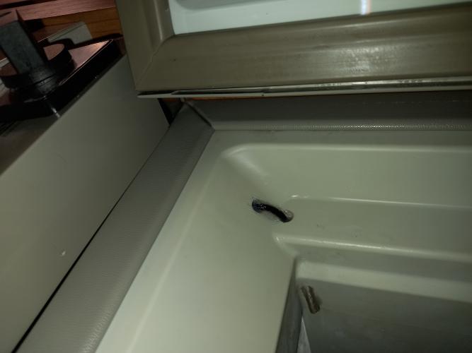

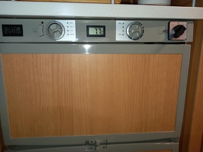

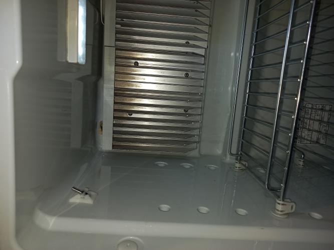

Ho16236663654035162818980039336577.jpgRientro in argomento:16236656575146144045243682769415.jpg16236662190323402372167522621529.jpg
ho aggiunto due piccoli termometri digitali inserendo le sonde in freezer e frigo
