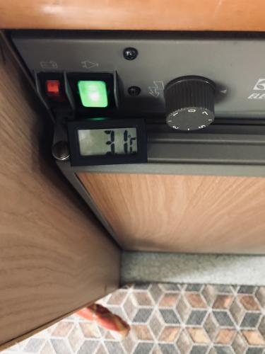

HoRientro in argomento: ho aggiunto due piccoli termometri digitali inserendo le sonde in freezer e frigo
Bel lavoretto, avrei voluto farlo anche io, poi col camper "nuovo" e le ventole, il frigo va così bene che non ne ho più sentito il bisogno... Ma quasi quasi mi ordino un paio di termometri su al8baba o aliexpress e li metto!!

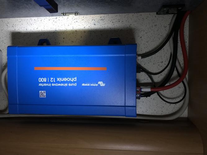

Pannelli solari per un totale di 735 watt divisibili in configurazioni 100w+635w oppure 300w+435w e distribuibili su 2 linee separate e con 2 regolatori, 2 batterie AGM da 100Ah, uno SmartShunt Victron da 500A ed alcuni deviatori/staccabatterie, un inverter Victron Energy 12/800VA il quale eroga una potenza di 650W a 25° e 560W a 40° (dati rilevati dalla scheda tecnica).
Ovviamente, va considerato il fatto che stiamo in Sicilia con spostamenti comunque nel Sud Italia e che l'impianto non è stato concepito per far funzionare il frigo a 230V ma, l'esubero dell'energia prodotta, permette nelle giornate che possono variare da sereno a discretamente nuvoloso, di alimentare diversi dispositivi a 230V.
Dopo aver installato l'inverter (come da manuale previsto)

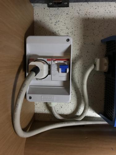

il Differenziale Puro 2P

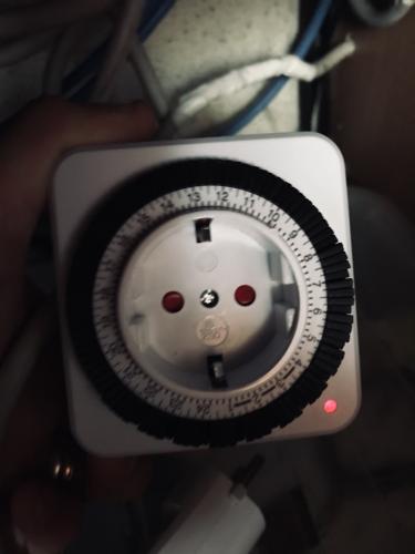

i cui cavi in uscita vanno ad un deviatore manuale (sostituibile con un relè) per il funzionamento delle prese 230V del camper dallo stesso, ho messo una presa schuko e collegato ad essa il frigo con interposto un temporizzatore manuale programmabile da 15 minuti:
forse poco visibile in foto, è programmato dalle 8,00 alle 21,00 poi 15 minuti ogni ora per il resto della notte dalle 22 alle 22,15...dalle 23 alle 23,15 etc. fino alle 8,00 del mattino successivo e finora ha funzionato bene.

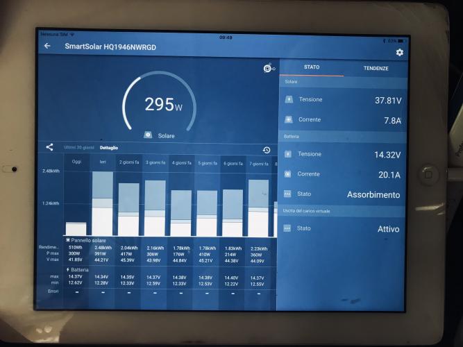

Questa la situazione di stamattina:
alle 9,39 prodotti dall'alba 510 watt la produzione di ieri è stata 2,48 Kwh.

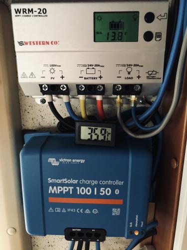

Tra i regolatori ho messo un termostato per il rilievo della temperatura più che altro per il Victron,
devo dire che ieri pomeriggio a fronte degli oltre 30° esterni il termostato è arrivato a misurare 41° sul regolatore.

Ho già chiarito il fatto che non si tratta affatto di risparmiare gas ma, come qualcuno ha già espresso nei post precedenti, nonostante i pannelli eroghino oltre 20A, alle batterie arrivano meno di 7A e questo fa si che la carica completa delle stesse avviene dopo mezzogiorno, a volte poco oltre le 14,00 e non alle 9,30.
