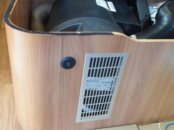

Ecco l interruttore del kit alta quota, da me lo hanno messo sulla cassapanca che contiene la Combi:
su 1 funziona la pompa principale (fino a 1500m) e su 2 funziona la pompa aggiuntiva (oltre 1500m)

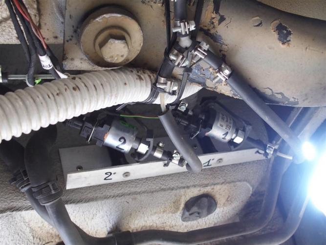

Qui invece si vede le due pompe (il numero lo ho scritto io che non si sa mai serva sapere) e che sono messe sotto il pavimento della cabina di guida.
Una accortezza, avendo le due pompe, quando si va in alta montagna, una volta sul posto faccio il pieno di gasolio Alpino e di solito ci metto anche due barattoli di additivo, a quel punto accendo la Combi che si riempiano bene i tubi di gasolio Alpino (altrimenti salendo di quota potrebbe addensarsi il gasolio normale nei tubi) e accendo per qualche minuto anche sulla seconda pompa (anche sotto i 1500m) per evitare che in quella rimanga gasolio normale. Per pochi minuti sarà una carburazione un po magra, ma non penso possa dare problemi.
