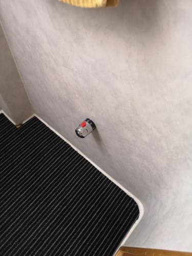

Inserito il 14/11/2022 alle: 13:51:14
"".preciso che sulle combi non esiste una seconda valvola di sicurezza con intervento per sovrapressione come è stato erroneamente specificato , tale sicurezza è gestita solo e unicamente dalla valvola elettrica elasi o valvola meccanica frostcontrol
mario
onhhhh sulla tua non ci sarà ma come in tutte la caldaie c'è una valvola di sovra pressione
...Warmwasseranschluß mit
Belüftungsventil

quale sarebbe la seconda valvola di sicurezza sulla Truma combi che interviene per sovrapressione ? , se ti riferisci alla valvola di sola aspirazione aria in uscita dal boiler ti stai sbagliando di brutto

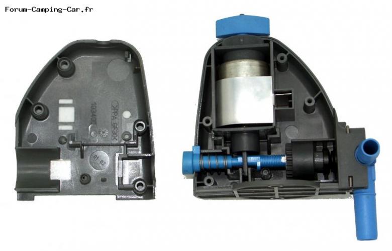

Tutto normale, bisogna ricordarsi di miscelare sempre e non aprire mai sul caldo, ma dopo un paio di scottature poi ci si ricorda laugh.
Ovviamente se si scotta la moglie, la colpa è comunque mia, ma questo è ovvio! sad
Se non ricordo male, la valvola Frost Control, oltre a aprirsi se va sottozero, ha anche una molla che tiene il gommino premuto e chiuso, ma a una certa pressione fa comunque sfiatare l acqua.
Se tende a gocciolare anche quando non dovrebbe si pou girare la ghiera e fare premere di piu la molla.

Inserito il 14/11/2022 alle: 19:22:50
quella che sta direttamente sul boiler"" rossa "'
guarda qualche schema e la vedi

salito  quella valvola in uscita dal boiler la conosco come le mie tasche , ti invito a informarti sulla sua funzione che deve svolgere  ma informati da persone competenti altrimenti inciamperai sempre nello stesso tuo errore ma se inconsapevolmente non vuoi ammetterlo al sottoscritto non fa ne caldo ne freddo

Inserito il 14/11/2022 alle: 23:16:57
In risposta al messaggio di IZ4DJI del 14/11/2022 alle 19:15:56
Tutto normale, bisogna ricordarsi di miscelare sempre e non aprire mai sul caldo, ma dopo un paio di scottature poi ci si ricorda . Ovviamente se si scotta la moglie, la colpa è comunque mia, ma questo è ovvio! Se non
ricordo male, la valvola Frost Control, oltre a aprirsi se va sottozero, ha anche una molla che tiene il gommino premuto e chiuso, ma a una certa pressione fa comunque sfiatare l acqua. Se tende a gocciolare anche quando non dovrebbe si pou girare la ghiera e fare premere di piu la molla.
Tommaso ricordi bene , confermo che la valvola raffigurata svolge anche da sovrapressione indipendentemente dal boiler caldo o freddo , diverso sarebbe per la elasi elettrica che interviene solo per sovrapressione causata dal surriscaldamento generato dal boiler , comunque direi di evitare consigli su come manometterla

Inserito il 15/11/2022 alle: 15:06:08
In risposta al messaggio di ecostar del 14/11/2022 alle 23:16:57
Tommaso ricordi bene , confermo che la valvola raffigurata svolge anche da sovrapressione indipendentemente dal boiler caldo o freddo , diverso sarebbe per la elasi elettrica che interviene solo per sovrapressione causata dal surriscaldamento generato dal boiler , comunque direi di evitare consigli su come manometterla  Ciao
non si tratta di manometterla, ma è una regolazione prevista da Truma, infatti sulla scocca c'è una finestrella dove si inserisce la punta di un cacciavite per fare girare la ghiera dentellata, la considero una messa a punto, un po come registrare i freni della bicicletta.
Ovvio che se uno non sa cosa sta facendo e la regola male, allora tutto puo essere.

Inserito il 15/11/2022 alle: 17:22:16
Ok Tommaso però si tratta comunque di modificare una regolazione di intervento e se richiede regolazione qualcosa a monte non funziona come dovrebbe , comunque quella regolazione dovrebbe farla un tecnico o almeno da qualcuno che sa cosa sta facendo e non da chicchesia particolarmente quando la garanzia è ancora attiva poi chiaramente ognuno in casa propria è libero di fare e disfare come meglio crede , personalmente mai posterei un sistema per modificare starando una taratura di fabbrica su una sicurezza ma tu sei libero di postare modifiche e regolazioni sulle sicurezze come meglio credi ma prima pensaci e ripensaci
