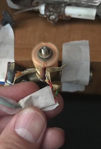

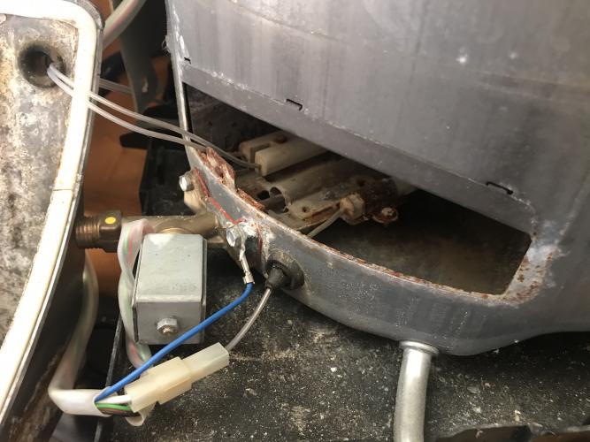

Il problema è che non parte proprio. La scintilla il piezo la fa ma poi la fiamma non si attiva e va giustamente in blocco ( luce rossa).
non sento clack provenienti dalla elettrovalvola, dalla scheda elettronica la corrente arriva (tester).

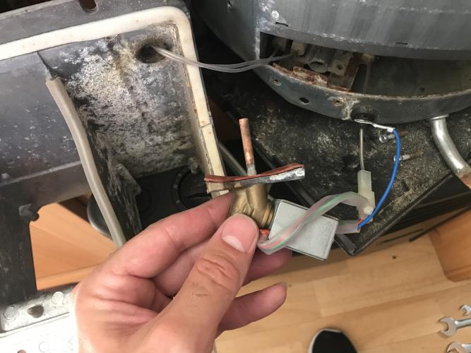

Ho misurato anche gli om con tester e la bobina sembra interrotta.
Sapete se le bobine sono riparabili o acquistabili fuori dal circuito rivenditori camper?
il costruttore è DIMATEC?
Vorrei riparare bene, in totale sicurezza , ma se posso risparmiando qualcosa...
Il gas fino all attacco con il boiler arriva.

alla bobina arrivano 3 fili:
verde = positivo
rosso= negativo
nero =?? Penso sia una sicurezza collegata al cavo della sonda temperatura( possibile?)
vi chiedo anche : il cavo verde e il cavo nero sulla bobina non sono anche collegati insieme oltre che con la bobina? Nello smontarlo non ci ho fatto caso
sapete anche come verificare che la elettrovalvola ( la parte meccanica che viene sollecitata dalla bobina) funzioni? Chiaramente una volta montata la bobina funzionante lo sapro, ma volendolo capire prima c e qualche trucco?
