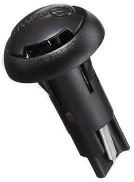

Grazie Mario, ma la sonda truma in foto può andare bene per la mia situazione?image(199).jpeg

Si va benissimo , si tratta comunque di una sonda 10k sfilabile dal suo funghetto di protezione , i due fili puoi metterli della lunghezza che ti serve o che preferisci , prima di posizionare fissa la sonda ti suggerisco di fare varie prove volanti in diverse zone della cellula
