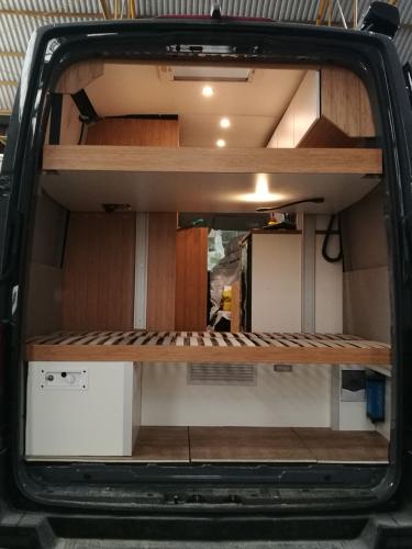

Si, mi sono allestito l'intero van da solo compresa l'installazione della Truma.
Il lavoro in verità è molto semplice ed in rete si trovano le istruzioni dettagliate.
Qui la vedi sulla sinistra prima di creare il rivestimento del piccolo gavone.
qui il lavoro finito
