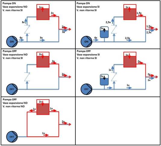

Inserito il 27/11/2016 alle: 19:27:54
In risposta al messaggio di gduca del 25/11/2016 alle 21:46:09
difetto conosciutissimo di cui si è ampiamente parlato in questo forum. Sono molto critico a riguardo del sito camper on line perché si ostina a non voler inserire un'apposita sezione risolto dove poter scremare le chiacchiere
e gli interventi inutili dalle informazioni utili, essenziali e facilmente reperibili.  Io stesso, mentre ti scrivo, non riesco più a ritrovare i post nei quali tecnici del settore, con linguaggio chiaro ed ineccepibile, spiegavano il perché succede questo fenomeno fisico, praticamente inevitabile a meno di mettere (mi pare di ricordare) due valvole di non ritorno ai rispettivi tubi di acqua calda e fredda.   Se qualcuno è più bravo di me a ritrovare quegli interventi è il benvenuto. Spero che gli amministratori del forum leggano questa mia ennesima ed accorata richiesta di inserire una sezione dedicata ai problemi RISOLTI!
Probabilmente son stato un po' ermetico nel mio intervento. Ci riprovo con uno schema e alcune spiegazioni smiley
Nel diagramma sotto i valori accanto alle frecce stanno ad indicare la portata di acqua.
Partiamo dal caso base di impianto senza vaso di espansione (a sinistra):
 - Quando la pompa è in funzione parte dell'acqua va verso il boiler e parte verso il miscelatore. Purtroppo la combi ha al suo interno un piccolo volume di aria che involontariamente fa da vaso di espansione, ma solamente per l'acqua calda. Di conseguenza una parte dell'acqua che entra al suo interno viene "trattenuta" e la portata in uscita è più bassa di quella in ingresso. Questo accade fino a quando la pompa è in grado di fornire più acqua di quella che il miscelatore è in grado di smaltire.
 - Quando interviene il pressostato la pompa si spenge (2° schema sulla sinistra). A questo punto il piccolo accumulo di aria della combi continua a spingere acqua sul ramo caldo, mentre sul ramo freddo il flusso si interrompe. E' proprio in questa fase che, anche con il miscelatore a metà tra caldo e freddo, dalla doccia esce solo acqua calda (e se la combi è a 60° son doloriangry). La presenza della valvola di non ritorno evita che l'acqua calda torni anche indietro sul circuito dell'acqua fredda peggiorando ulteriormente la situazione
 - Nel 3° schema a sinistra ho riportato proprio quello che succede senza valvola di non ritorno sul ramo caldo, quando si spenge la pompa. Tra l'altro in questa condizione quando riparte la pompa son dolori davvero, poiché il ramo freddo è riempito di acqua calda e quindi per pochi istanti escono sia dal lato freddo che da quello caldo acqua calda...
 - Con il vaso di espansione installato sul ramo freddo il problema si attenua perché con la pompa spenta c'è comunque il vaso che spinge acqua sia nel ramo freddo che in quello caldo. Il problema però non scompare del tutto a causa del volume di aria all'interno della combi che durante le fasi di sali-scendi della pressione dovuti allo stacca-attacca della pompa, non permette un flusso regolare dai due lati del circuito.
Naturalmente queste considerazioni sono generiche e ogni impianto si comporta un po' a modo suo a causa delle diverse sezioni e lunghezze dei tubi, ma spero siano di aiuto a chi ha a che fare con qusto problema.
Personalmente bypassato il problema incrementando la pressione di intervento del pressostato finché non intervenisse più con il miscelatore della doccia regolato circa a metà tra caldo e freddo e aperto al massimo.
Un amico invece ha risolto inserendo una valvola termostatica in uscita dalla combi ed è molto contento.

Inserito il 27/11/2016 alle: 20:49:42
surprise..azzz!!..spiegazione tecnica con i fiocchi, complimenti!
quindi, riepilogando e da quello che ho recepito, devo incrementare la pressione d'intervento del pressostato e montare a monte della Elasi la valvola di non ritorno..giusto?wink
altra domanda: quale funzione avrebbe la valvola termostatica all'uscita della combi?..questo perchè, alla luce di come è strutturato il mio impianto, per me sarebbe più semplice intervenire all'uscita della combi che montare la valvola di non ritorno a monte della Elasi

In risposta al messaggio di LorenzoFirenze del 27/11/2016 alle 19:27:54
Probabilmente son stato un po' ermetico nel mio intervento. Ci riprovo con uno schema e alcune spiegazioni Nel diagramma sotto i valori accanto alle frecce stanno ad indicare la portata di acqua. Partiamo dal caso base di
impianto senza vaso di espansione (a sinistra):  - Quando la pompa è in funzione parte dell'acqua va verso il boiler e parte verso il miscelatore. Purtroppo la combi ha al suo interno un piccolo volume di aria che involontariamente fa da vaso di espansione, ma solamente per l'acqua calda. Di conseguenza una parte dell'acqua che entra al suo interno viene trattenuta e la portata in uscita è più bassa di quella in ingresso. Questo accade fino a quando la pompa è in grado di fornire più acqua di quella che il miscelatore è in grado di smaltire.  - Quando interviene il pressostato la pompa si spenge (2° schema sulla sinistra). A questo punto il piccolo accumulo di aria della combi continua a spingere acqua sul ramo caldo, mentre sul ramo freddo il flusso si interrompe. E' proprio in questa fase che, anche con il miscelatore a metà tra caldo e freddo, dalla doccia esce solo acqua calda (e se la combi è a 60° son dolori). La presenza della valvola di non ritorno evita che l'acqua calda torni anche indietro sul circuito dell'acqua fredda peggiorando ulteriormente la situazione  - Nel 3° schema a sinistra ho riportato proprio quello che succede senza valvola di non ritorno sul ramo caldo, quando si spenge la pompa. Tra l'altro in questa condizione quando riparte la pompa son dolori davvero, poiché il ramo freddo è riempito di acqua calda e quindi per pochi istanti escono sia dal lato freddo che da quello caldo acqua calda...  - Con il vaso di espansione installato sul ramo freddo il problema si attenua perché con la pompa spenta c'è comunque il vaso che spinge acqua sia nel ramo freddo che in quello caldo. Il problema però non scompare del tutto a causa del volume di aria all'interno della combi che durante le fasi di sali-scendi della pressione dovuti allo stacca-attacca della pompa, non permette un flusso regolare dai due lati del circuito. Naturalmente queste considerazioni sono generiche e ogni impianto si comporta un po' a modo suo a causa delle diverse sezioni e lunghezze dei tubi, ma spero siano di aiuto a chi ha a che fare con qusto problema. Personalmente bypassato il problema incrementando la pressione di intervento del pressostato finché non intervenisse più con il miscelatore della doccia regolato circa a metà tra caldo e freddo e aperto al massimo. Un amico invece ha risolto inserendo una valvola termostatica in uscita dalla combi ed è molto contento.   Lorenzo - Firenze
ottima spiegazione con termini tecnici facili da capire seguiti da utili schemi altrettanto semplici quanto efficaci  , anche se riguardano impiantini quasi giocattolo questi sono interventi di professionisti del settore termoidraulico e termotecnico da tenere in stretta considerazione e credo siano di comodo anche per alcuni allestitori e riparatori di autocaravan
bravo e complimenti
