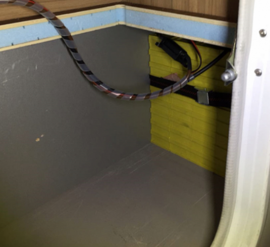

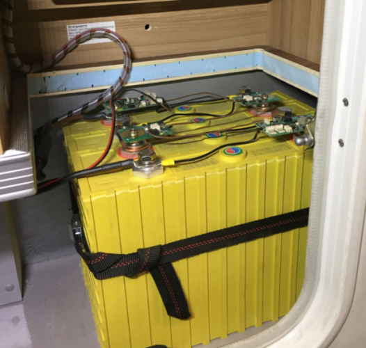

Fortunatamente, sono riusciti ad installare la LifePO4 nel service box:
se non ci stava, dovevamo costruire una nicchia nel garage ,,,
