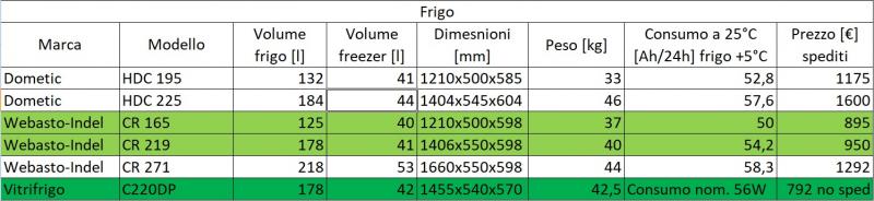

Inserito il 12/09/2019 alle: 22:54:10
In risposta al messaggio di Blessyou del 12/09/2019 alle 13:13:34
Installerai l’HDC-195 ??
Sto valutando che modello prendere... Ho iniziato a vedere i principali produttori di frigo a compressore a 12V e ho fatto uno specchietto dei modelli attuali presenti sul mercato di mio interesse, eccolo qui:
I dati presenti in tabella sono quelli dichiarati dal costruttore.
Per questioni di costo rapportato al volume, il modello C220DP è il candidato n°1; anche se le dimensioni non corrispondono dovrei riuscire a farcelo stare perchè ho in mente di fare delle modifiche ai mobili.
Per quanto riguarda il peso aumenterà di circa 5.5kg rispetto al RMD8505, però non so se lascio il forno della Tec Tower dato che in 7 anni l'abbiamo usato forse 5-7 volte e pesa circa 17kg.
Modificato da il tornitore il 12/09/2019 alle 23:43:52

In risposta al messaggio di il tornitore del 12/09/2019 alle 22:54:10
Sto valutando che modello prendere... Ho iniziato a vedere i principali produttori di frigo a compressore a 12V e ho fatto uno specchietto dei modelli attuali presenti sul mercato di mio interesse, eccolo qui: I dati presenti
in tabella sono quelli dichiarati dal costruttore. Per questioni di costo rapportato al volume, il modello C220DP è il candidato n°1; anche se le dimensioni non corrispondono dovrei riuscire a farcelo stare perchè ho in mente di fare delle modifiche ai mobili. Per quanto riguarda il peso aumenterà di circa 5.5kg rispetto al RMD8505, però non so se lascio il forno della Tec Tower dato che in 7 anni l'abbiamo usato forse 5-7 volte e pesa circa 17kg.
17kg....ma cosa è un altoforno per la ghisa surpriselaugh
