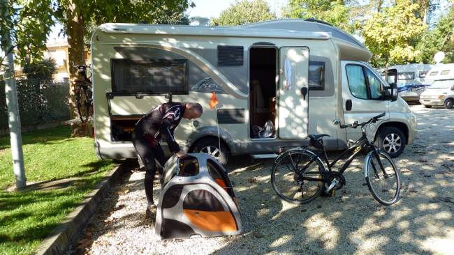

Inserito il 28/10/2015 alle: 13:12:03
IZ4DJI, che bello il tuo VR ... mi piace un sacco smiley l'avevo addocchiato per un futuro upgrade, chissà un domani ...
Posso chiederti come ti trovi con il 4x4 ???
Non mi servono le misure esatte, anche perchè ho inviato una mail ai tecnici così iniziano l'analisi di fattibilità ...
Questo è il mio Ixeo, si vede dove c'ho il testone l'attuale camino ... ma la foto e gli spazi utili sicuramente non rendono:
Grazie, ciao laugh

Inserito il 28/10/2015 alle: 13:37:45
direi che sa dal camino attuale andando verso dietro non hai nessun ostacolo all'interno, non dovresti avere problemi.
